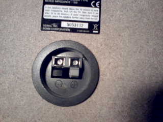

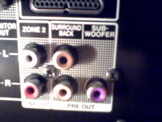

Eg fikk ein reciever til jul og eg hadde en bass i fra før av, men eg greier ikkje å koble bassen til recieveren. Eg har lagt ved noken bilder av uttaket til subben og inntaka til recieveren. Kan noken hjelpe meg med å si kordan eg skal koble til bassen?
Her er den einaste utgangen på subben:
Her er den inngangen på recieveren som det står skal vere til sub:

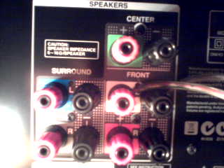

Her er nokre andre innganger på recieveren:
kordan skal eg koble det?

Du har forvekslet utgang og inngang.
Du må ha en egen forsterker til suben. Utgangene på forsterkeren din er pre out, som vil si at det er signalet før forsterkning. Det er ikke vanlig at receivere har høyttaler terminaler for sub.
Eg har ein hjemmekino forsterker som eg brukte til heile anlegget før, men eg håpte eg kunne forsterke lyden i bassen i tilleg. ikkje bare bruke det gamle.
Er det noken muleghet får at eg kan koble forsterkarane sammen og forsterke subben med den nye recieveren i tilleg til den gamle?
