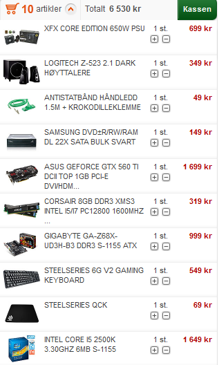

jonali Skrevet 27. desember 2011 Skrevet 27. desember 2011 Hei, jeg har skjerm, kabinett(corsair 500R) mus og harddisk, resten trenger jeg. Pc'en skal brukes til alt mulig hjemme, med en del spilling. Jeg spiller en del forskjellige spill men ikke så aktivt at jeg trenger max ytelse for å være fornøyd. (har til nå spillt på laptop, men den ga seg ved bc2). Jeg har funnet et ok oppsett tror jeg, det største spørsmålet ligger i strømforsyning og skjermkort. ASUS GEFORCE GTX 560 TI DCII TOP 1GB PCI-E DVI/HDMI eller ASUS RADEON HD6870 DIRECTCU 1GB GDDR5 PCI-E DVI/DP og XFX CORE EDITION 650W PSU er den for kraftig/svak for mitt oppsett. Alle inspill tas vel imot, jeg har lite lyst å gå opp i pris så hvis noen ser noe å spare på er det ekstra positivt.
Olestokk Skrevet 27. desember 2011 Skrevet 27. desember 2011 hei det ser veldig fint ut det der strømforsyningen skal klare det der helt uten tvil men du kan vurdere å bytte til denne fordi XFX core 650W ikke er modulær, det vil si at du må gjemme vekk alle kablene bak i kabelryddingsrommet, det blir bare ektra slitsomt når du bygger, og kan få sidedøra de til å bule ut den fra OCZ er helt modulær som vil si at du bare plugger inn akuratt de kablene du trenger
jonali Skrevet 27. desember 2011 Forfatter Skrevet 27. desember 2011 Hva med cpu kjøler, er det nødvendig med en annen en den som følger med? hvordan er isåfall ARCTIC COOLING FREEZER 7 PRO, eller er det bare ved overklokking? Jeg kommer nok til å overklokke senere, så hvis stock kjøleren holder så venter jeg til da.
Olestokk Skrevet 27. desember 2011 Skrevet 27. desember 2011 Hva med cpu kjøler, er det nødvendig med en annen en den som følger med? hvordan er isåfall ARCTIC COOLING FREEZER 7 PRO, eller er det bare ved overklokking? Jeg kommer nok til å overklokke senere, så hvis stock kjøleren holder så venter jeg til da. man kan faktisk overklokke ganske fint med intel stock kjøleren, grunner for å bytte til en annen en er vel det med lyden som kommer fra stock kjøleren, den bråker litt
jonali Skrevet 27. desember 2011 Forfatter Skrevet 27. desember 2011 Takker for svar og bestiller i kveld.
Olestokk Skrevet 27. desember 2011 Skrevet 27. desember 2011 Takker for svar og bestiller i kveld. gratulerer med en super PC og god jul MVH Olestokk
