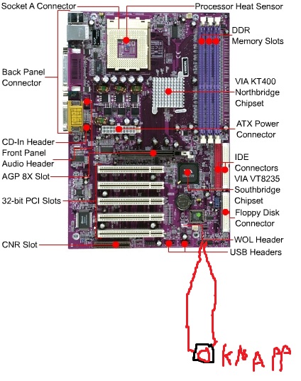

martin808 Skrevet 26. desember 2011 Skrevet 26. desember 2011 (endret) tipper du har en stasjonær pc? Mekke en knapp selv som har noen meter lang kabel og plasere den en plass som er tilgjengelig for deg Skal finnes noe som man plugger inn i strømforsyning(har sett folk bruke kun strømforsyning uten hovedkort og resten av pc'n) eller der hvor "powerbutton" plugges inn til vanlig på hovedkortet f.eks. noe sånt med forlenger http://techbay.no/product.html/lian-li-brytersett-m/leder?category_id=53 Det du skriver er for å starte en PSU uten HK vis jeg tolker deg rett . Det trådsterter er ute etter er å forlenge bryteren som går fra hk til kabinett videre ut av kabinettet. På bile under til høyre for de nederste USB portene må du lage en forlenger og en bryter på 2 av pinnene. EDIT: Linken han har nederst viser hva jeg mener. Endret 26. desember 2011 av martin808
