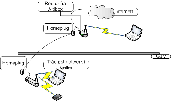

Knusse Skrevet 20. desember 2011 Skrevet 20. desember 2011 Hei, jeg trenger å få internett ned i kjelleren. Jeg vurderer da å bruke homeplugs (HPs). Se illustrasjon under. Spørsmålet mitt er om det er mulig å koble på et aksesspunkt på HPs i kjelleren slik at jeg får både mulighet til å kable videre eller benytte denne trådløst til feks PS3 etc. Er det begrensinger i hvilke merker man bør bruke på aksesspunktet eller hvilke erfaringer har dere?
Lars Dongeri Oppholdsnes Skrevet 20. desember 2011 Skrevet 20. desember 2011 Skal du både ha kablet og trådløst i kjelleren, så bør du bruke en trådløsrouter. Den konfigurerer du som switch + aksesspunkt ved å slå av DHCP i den og kun benytte LAN. Så lenge du ikke bruker routerfunksjonen, er det ikke så kritisk med merke på routeren. Kjøp gjerne noe rimelig som f.eks TP-link til et par hundrelapper.
Knusse Skrevet 20. desember 2011 Forfatter Skrevet 20. desember 2011 Skal du både ha kablet og trådløst i kjelleren, så bør du bruke en trådløsrouter. Den konfigurerer du som switch + aksesspunkt ved å slå av DHCP i den og kun benytte LAN. Så lenge du ikke bruker routerfunksjonen, er det ikke så kritisk med merke på routeren. Kjøp gjerne noe rimelig som f.eks TP-link til et par hundrelapper. Hei, vil det ikke bli konflikter med det den trådløse routeren jeg har fra før? Eller ordner dette seg hvis jeg setter den som aksesspunkt i settingene (hvis det er det man gjør da?)
Lars Dongeri Oppholdsnes Skrevet 20. desember 2011 Skrevet 20. desember 2011 Ved å sette den opp som aksesspunkt, så får den ipadresse fra routeren din. Det er ingen konflikt på denne måten. Jeg har oppskrift på hvordan man setter opp router som aksesspunkt i nettverkslinken i signaturen min :-)
Knusse Skrevet 21. desember 2011 Forfatter Skrevet 21. desember 2011 Jan, supert, takk for info Følger oppskriften din.
