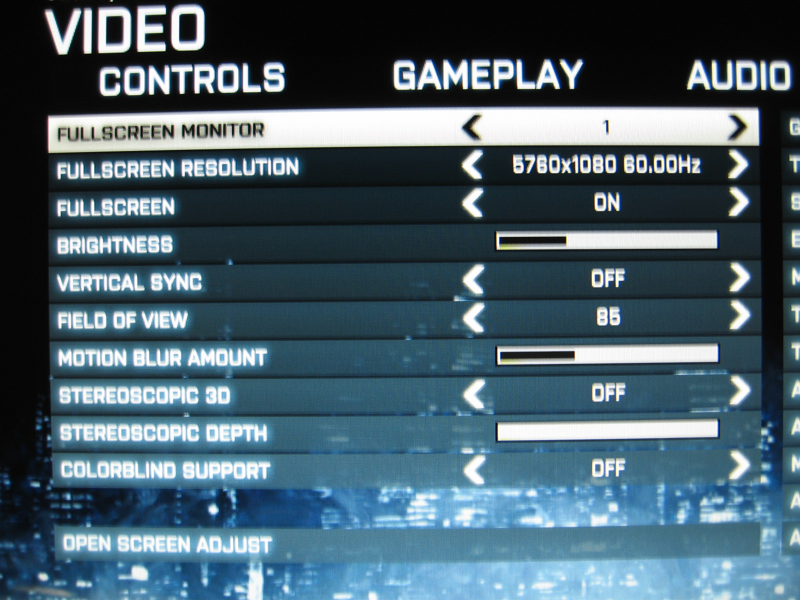

007CD Skrevet 9. desember 2011 Skrevet 9. desember 2011 Er mange som har problemer med Eyefinity og BF3 men masse forskjellige problemer. Bildet blir kopiert på 3 forskjellige skjermer, men hvis jeg har spillet i et vindu så går den på alle 3 skjermene. Bildet kopiert på 3x skjermer er standard for 1920x1080 oppløsning, dette skjer i alle titler. Du må bruke 5670 x 1080p i oppløsning for at Eyefinity skal fungere, alt Eyefinity gjør er å fortelle Windows at dine 3x skjermer er 1x stor skjerm. 1
JetzBullet Skrevet 9. desember 2011 Skrevet 9. desember 2011 Så sant så sant 007D. Du mente 5760X1080.
007CD Skrevet 9. desember 2011 Skrevet 9. desember 2011 Så sant så sant 007D. Du mente 5760X1080. Takk for den, mente 5760 x 1080 ja, takk for den... Kan også være 6000 ett eller annet avhengig av bezel compensation for 3x 1080p skjermer.

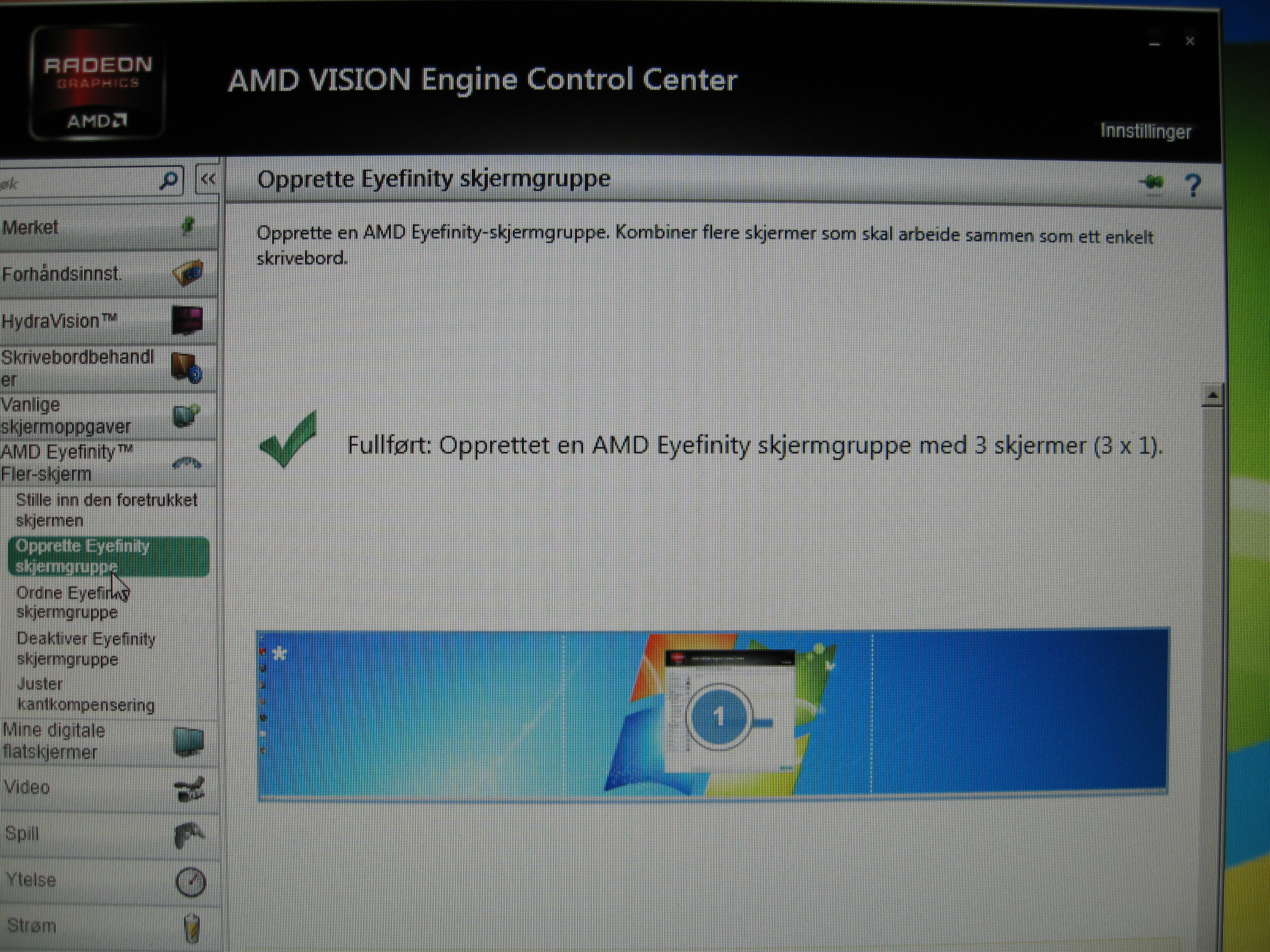

JetzBullet Skrevet 9. desember 2011 Skrevet 9. desember 2011 (endret) Husker ikke helt men i catalyst må mann vel sette skjermene i 3x1 mode? Kansje det er auto-settings med 11.11 driveren på dette? EDIT: Hvis ikke det er auto på det,gjør dette: Gå så inn i "AMD Eyefinity multi display",velg så "Create Eyefinity gruop". Sett den til "3 displays(3x1)". Endret 9. desember 2011 av jetzbullet
Lyngaas Skrevet 9. desember 2011 Forfatter Skrevet 9. desember 2011 (endret) Jeg har gjort alt det her. Når jeg prøver å skifte oppløsning så går den ikke høyere enn 1920 x 1080... Er ikke en spesiell driver jeg må laste ned, et eller annet? Eyefinity funker i for eksempel Minecraft så det er satt opp riktig. Endret 9. desember 2011 av Lyngaas
JetzBullet Skrevet 9. desember 2011 Skrevet 9. desember 2011 (endret) Mulig BF3 krøll? Start opp Origin høyreklikk på BF3 icon,kjør Reparer installasjonen. Kjapt spørmål til.. Når du ikke spiller er desktop på alle 3 skjermene,eller 3x1? EDIT: Du trenger bare AMD driver til skjermkortet ditt,den nyeste heter 11.11. Endret 9. desember 2011 av jetzbullet
Lyngaas Skrevet 9. desember 2011 Forfatter Skrevet 9. desember 2011 Hva mener du når jeg spiller? Setter over til Eyefinity når jeg starter bf3 og da kloner den alle 3 skjermene, men det blir borte når jeg går ut av fullscreen.
JetzBullet Skrevet 9. desember 2011 Skrevet 9. desember 2011 (endret) Spør du meg har du ikke gjort setup til Eyefinity inne i programet til AMD.(AMD VISION Engine Control Center) Hvis du har prøvd å sette opp Eyefinity gjennom Windows program/setup er nok det feilen. Endret 9. desember 2011 av jetzbullet

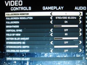

Lyngaas Skrevet 10. desember 2011 Forfatter Skrevet 10. desember 2011 Ser at På ditt bilde så står det field of view på 85? Min er på 70, endrer det noe?
Lyngaas Skrevet 10. desember 2011 Forfatter Skrevet 10. desember 2011 Fikk det til å virke var Field of View. Men ett 6970 er ikke sterkt nok til å spille bf3 på noe some helst grafikk uten noe lagg.

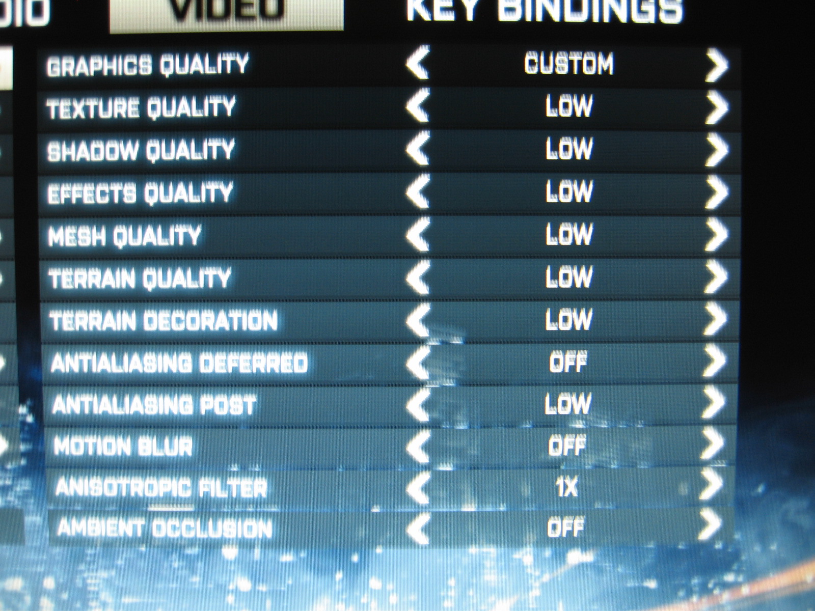

JetzBullet Skrevet 10. desember 2011 Skrevet 10. desember 2011 (endret) Jeg har 2stk HD5870 1GB, får alt fra 60fps til 90+fps med disse settings: Endret 10. desember 2011 av jetzbullet
