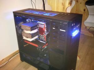

Kan noen av dere si (Eksperter) hvordan core i7 950 @ 3.86 på Noctua NH-D14 CPU gir de beste kjølegenskaper?
Har delevis åpen kabinett, siden jeg har tatt bort pexiglasset.
Bilde er bare et eksempel, skjermkortet er lengere nede på PCI-E sporet, så jeg har plass.
Er det slik på bilde der er det mest optimale på Noctua?
Nå klarte jeg å snu kjøleren slik at den er 45 grader (Altså viften går fra PSU ned mot skjermkort) plass er ikke noe problem, men jeg tenker på hva som gir best kjøleegenskaper i mitt tilfelle?
Er slik som det bare 90% altså viften er på strømforsyning siden overfor dårlig effektivt?
Nå har jeg ikke luftinntak på toppen av kabinettet, så varmen måtte i så fall gått gjennom strømforsyningen i så fall.
Hva mener dere er den beste løsningen? Skal forsøke å overklokke så mye som mulig.
Ønsker helst enkel tilgang til ram. Nå syns jeg ikke det er gøy å prøve litt forskjellig siden jeg håper dere gir råd hvordan man peker viften mot for mest optimal kjøling.

Den på det øverste bildet står feil vei, sett at du har en vifte i front og en vifte bak (inntak forran og uttak bak)
Så hvis du har en vifte forran og en bak til det beste være å montere den motsatt av det øverste bildet.
Men kan noen gi dokumentasjon? På tempraturforskjellene? kabinettet er lukket bare strømforsyningen sin vifte, og sidedøren har tatt av pexiglasset.
Kabinettet er Raidmax Mirage 278 ønsker ikke å bytte kabinett.
Snakker vi muligens om få grader forskjell, eller kan forskjellene blir opp mot 10-20 grader?
Så i prinsippet kan en dårlig mountert Noctua NH-D14 gir like dårlig kjøling som en Cooler Master Hyper 212 Plus eller Thermalright Cogage True Spirit?

I ørska greide jeg å montere min feil vei, slik at den sto som på det øverste bildet. Av ren nysgjerrighet sjekket jeg temperatur både ved idle og load før jeg byttet, og forskjellen var på 1-2 grader ved idle og opp til 5 grader ved load i et Fractal Design Define R3. Den største forskjellen merket jeg på hovedkort, ettersom mer varme ble værende i kabinettet.
Jeg har en inntaksvifte foran, og en uttaksvifte bak.

Gjorde nøyaktig det samme som deg og fikk ca 10 grader i forskjell.
Har også Define R3, men jeg har 2 inntaksvifter forran.
Ok så da må jeg skru ut hovedkortet å endre plassering og bytte kjølepasta for best effekt.
Hjelper det noe særlig å flytte viften til skjermkortsiden slik at varmen blåses oppover istedenfor nedover?

Hvis du har plass bør du montere en i front som inntak og en bak som uttak.
Hvis du da monterer Noctuaen slik som på første bildet, bare andre veien vil du få fine temperaturer.
Da vil luften komme inn forran, gå igjennom Noctuaen og ut bak. Med andre ord, en fin luftflyt.

Men jeg kan jo bare prøve maskinen og se hvordan det går, så sant tempraturen er under 70 grader på prosessoren ved hard belasting, så går det nok bra. Så får jeg heller vurdere å bytte hovedkort + prosessor med tiden. Er litt kjedlig å kjøpe en kjøler som gir minimal effekt på grunn av plassering, er også litt irriterende at med denne kjøleren montert som du anbefaler må man ta ut hovedkortet for å bytte ram.

Jeg åpnet kabinettet mitt og så at jeg tok feil der, kjøleribben alene stikker over to av slottene, så bytte av ram er nok litt tungvindt.
Nå er jeg ferdig med installasjonen, tempraturene holder seg 65 grader under hard belasting, så jeg syns det det er greit nok.
Riktignok er maskinen ganske så stillegående også, skjermkortet støyer mest.
