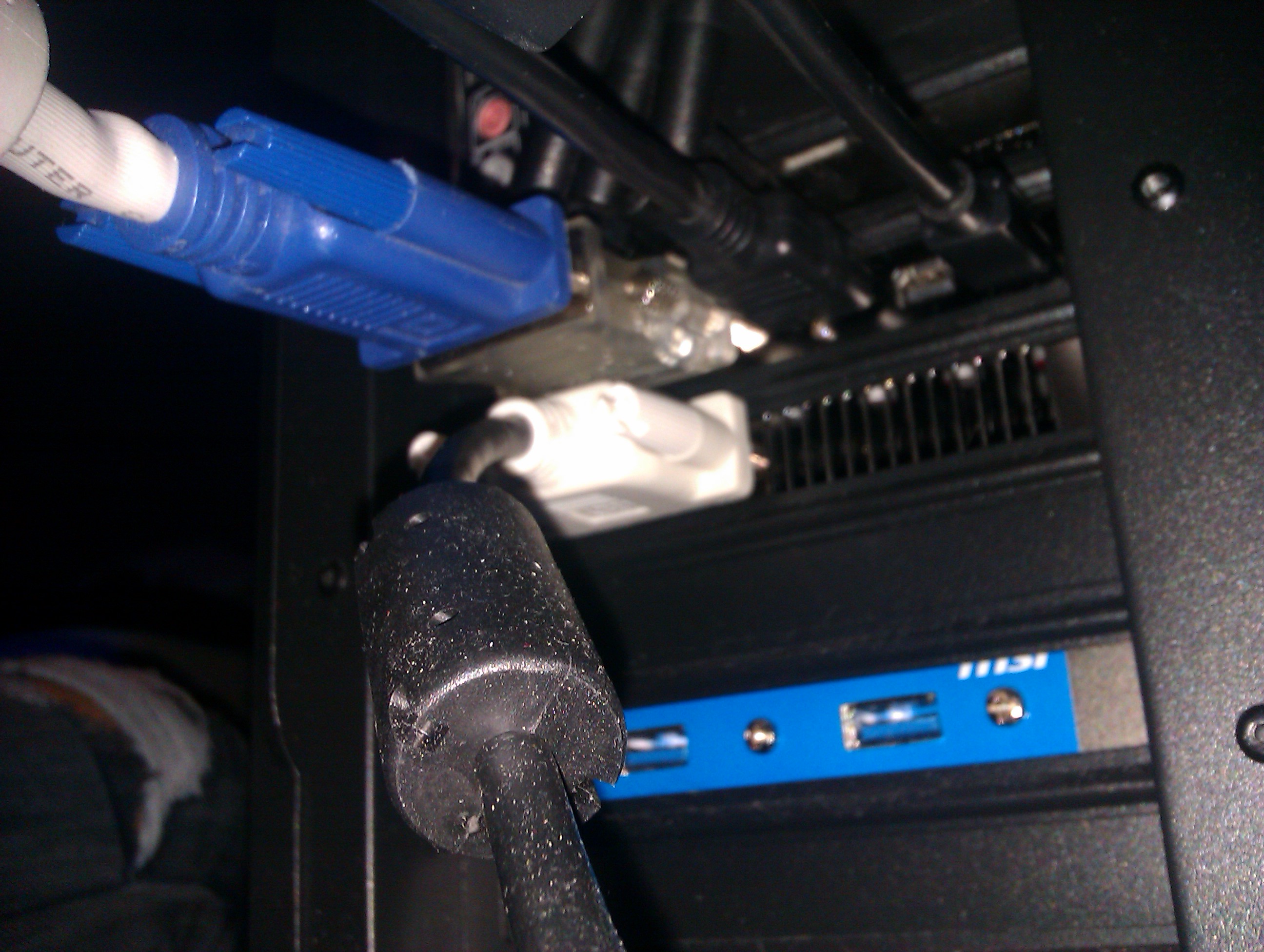

SindreMA Skrevet 2. desember 2011 Skrevet 2. desember 2011 hei jeg har et lite problem med at pcen min lar meg ikke ha mer enn 2 skjermer aktivert. jeg kan bruke andre skjermer i andre inputer men da må jeg deaktivere en annen skjerm. noen anelse på hvordan man fikser dette?
007CD Skrevet 2. desember 2011 Skrevet 2. desember 2011 Hehehehe Årsaken er nok kriminelt enkel... Du prøver og tror at så lenge du kan koble til en fysisk port så skal det funke. Dessverre er ikke ATi kort slik (Antar du har ATi, er det NV er du out of luck) du må ha ett aktivt Display Port adapter til DVI eller HDMI om du skal ha 3 skjermer hos ATi. Dette grunnet at du ikke har nok klokkegeneratorer, og du må dele en, for å få en til å deles, så må du ha en aktiv adapter. Det er ingen vei rundt dette dessverre, dette er også nevnt i ATi sin Eyefinity FAQ.
SindreMA Skrevet 2. desember 2011 Forfatter Skrevet 2. desember 2011 Hehehehe Årsaken er nok kriminelt enkel... Du prøver og tror at så lenge du kan koble til en fysisk port så skal det funke. Dessverre er ikke ATi kort slik (Antar du har ATi, er det NV er du out of luck) du må ha ett aktivt Display Port adapter til DVI eller HDMI om du skal ha 3 skjermer hos ATi. Dette grunnet at du ikke har nok klokkegeneratorer, og du må dele en, for å få en til å deles, så må du ha en aktiv adapter. Det er ingen vei rundt dette dessverre, dette er også nevnt i ATi sin Eyefinity FAQ. jeg har minidisplayport til hdmi jeg bruker nå minidisplayport til hdmi og en på dvi
007CD Skrevet 2. desember 2011 Skrevet 2. desember 2011 Men har du ett AKTIVT adapter? Du kan ikke bare bruke en vanlig overgang, adapteret MÅ være AKTIVT ala denne: http://www.komplett.no/k/ki.aspx?sku=606896 1
