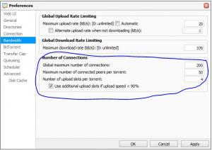

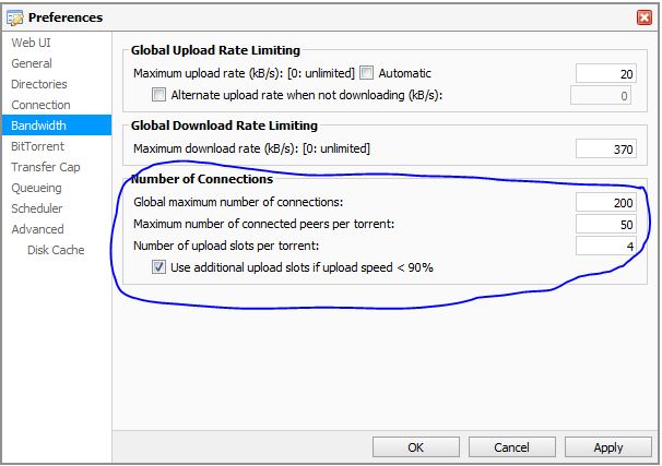

DArkwIng Skrevet 14. november 2011 Skrevet 14. november 2011 (endret) sjekk uTorrent (eller andre torrent klient instillinger) instillingene og sjekk connection. reduser dette til routeren takler trafikken og gir deg bedre ytelse. ofte blir trafikken så full av små 1kB størmmer fra mange personer på torrent at Routeren ikke takler å huske alle og dermed dropper pakkene og da går det tregere. kjør heller lavere connections og dermed bedre hastighet. prøv å finne den beste balansen for din router. Edit... også et tips er å "Cappe" ut hastigheten slik at du har noe til overs. f.eks du har 20mbit ut så bør du ha 15mbit grense. du trenger kapasitet ut for å få noe inn gir du ut 20mbit som da f.eks er maks så får du kanskje bare inn 1 mbit. Endret 14. november 2011 av DArkwIng
