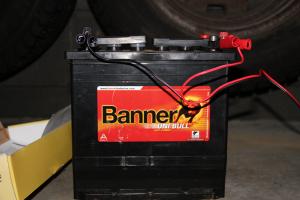

Skal lade batteriet idag, men er litt usikker siden det er 4 poler på uni bull batteriet. Skal det lades som et vanlig batteri? (lades bare på to av polene)

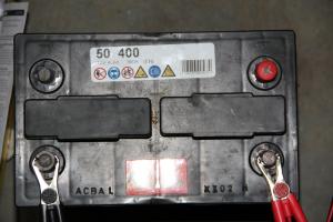

Skal lokkene åpnes på disse? (ventilasjon)
Noen som vet om man skal fylle på væske på disse batteriene? (hva og hvordan ser jeg om det trengs?)
skal disse lokkene av? skal de korkene under også da eller?
(Laderen er ikke koblet til strøm enda)
Aldri sett et batteri med to pluss- og to minuspoler, men de er sikkert koblet sammen internt. Da er det det samme hvor du kobler til, bare det er pluss på pluss og minus på minus..
Lokkene kan tas av, men det er ikke nødvendig for lading. Vannet skal stå ca 5-10 mm over "innmaten" (platene) du ser nede i hullene.
Takk for saveret :) tok av lokkene for å være på den sikkre siden.
