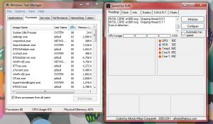

Balthier Skrevet 10. november 2011 Skrevet 10. november 2011 Dette er da snakk om en såkalt hybrid graphics model. En 10" asus eee 1015pn. Jeg har behandlet denne lille skjønnheten som gull. Jeg renset periodisk både vifte inn og uttak, og har klarert undersiden fra flat bakke med såkalte pad føtter, for bedre aerodynamisk flow. Allikevel. Hver gang jeg setter på en HD film, spiller spill, eller gjør noe GPU intensivt under windows, så fryser maskina og jeg må reboote. Jeg sjekket med speedfan og gradene er helt utrolige: GPU ligger på 82 celsius idle og 91-94 under load. Kritisk temp på denne er 95. Derav hyppige freeze. Ikke noe bedre med CPU heller. 80 idle og opp mot 90 load. Jeg begynner å bli temmelig lei da denne lappen var markedsført som et multimedia gadget med HDMI utgang og hybrid grafikk. Jeg får hverken spilt eller sett på film på HDTV uten at maskinen fryser etter 10 mins bruk. Slik det er nå ser jeg ikke at hardwaren kan overleve to år til under disse omstendighetene. Temperaturen ligger konstant rett under kritiske temp for denne hardwaren. Mye slow downs og veldig hyppige freeze under windows. Hvis jeg bruker det integrerte grafikk kortet går temps følgelig ned, det er ikke det. Men da kunne jeg likesågodt valgt en helt annen modell fordi det var akkurat GPU, HDMI, SPILL, og HD FILM som var trekkplasteret da jeg kjøpte denne modellen, og det fungerer så åpenbart ikke da maskinen går duggvarm umiddelbart. Jeg mener, du kan steke speilegg på denna. Har jeg noen rett til å reklamere? Jeg har søkt og sett at flere brukere har problemer med uvanlige temperaturer på denne modellen. Jeg trenger rett og slett en datamaskin som klarer å spille spill og se HD film uten å overhete/slå seg av. Hilsen Ivrig Filmentusiast.

Balthier Skrevet 10. november 2011 Forfatter Skrevet 10. november 2011 Jeg har nylig satt inn ett ssd og der var inget støv å bemerke, det var gullende rent over hele hk. Men bare for å illustrere hvor ille dette er. Sjekk screencap fra win7/speedfan :O etter 10 min idle i desktop vel å merke
Black Star Skrevet 10. november 2011 Skrevet 10. november 2011 Det der er ikke normalt... Nei, ta kontakt med forhandleren. Jeg kan ikke skjønne annet enn at dette er en reklamasjonssak, ut fra hva du skriver.
