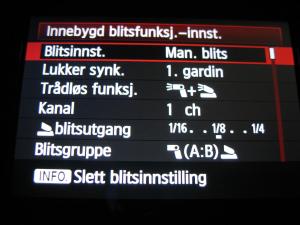

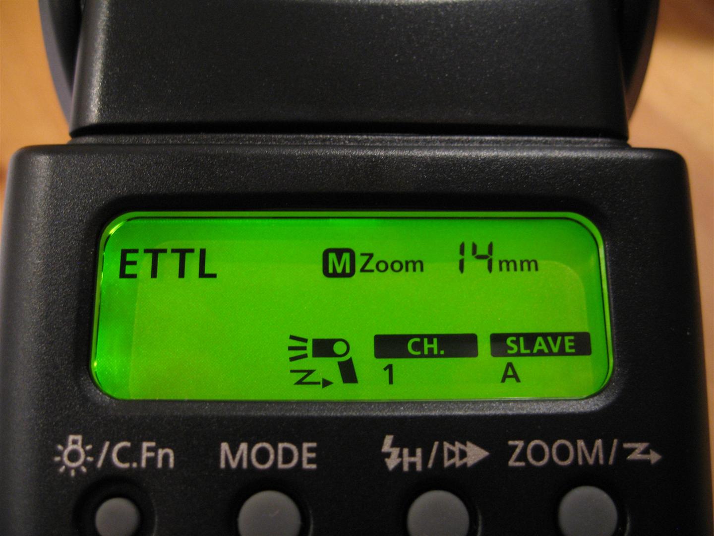

stimas Skrevet 17. november 2011 Forfatter Skrevet 17. november 2011 Slik er mine innstillinger: Blits-display: http://screencast.com/t/qqRhh8hx4 Innebygd blitsfunksj.-innst.: http://screencast.com/t/ACujEfUVNj Ekstern blitsfunskj.-innst.: http://screencast.com/t/jvjR3RwBwnK stimas

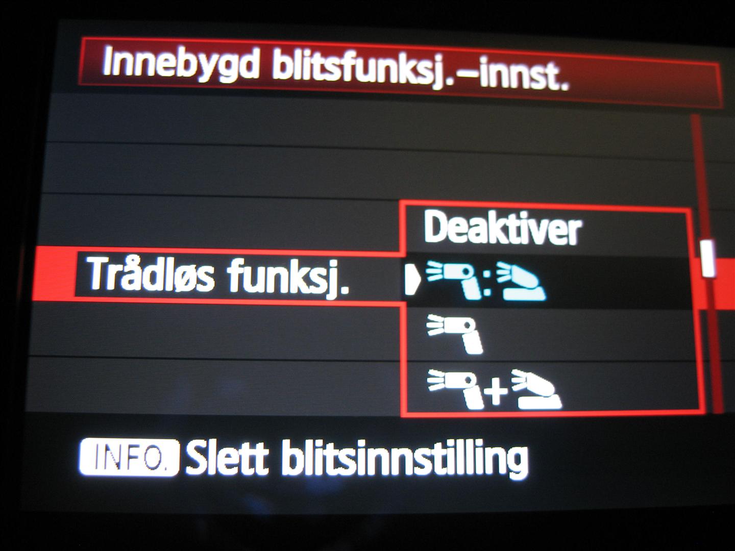

Nautica Skrevet 17. november 2011 Skrevet 17. november 2011 Jeg har omtrent samme innstillingene, i bilde 2 bruker jeg i "trådløs funksjon" funksjonen over der det er bilde av 2 blitser med dette tegnet " : " imellom og i "kanal" bruker jeg 1 ch. hvis du bruker blitsfunksjonen over den du bruker så slipper du og bytte funksjon hele tiden.

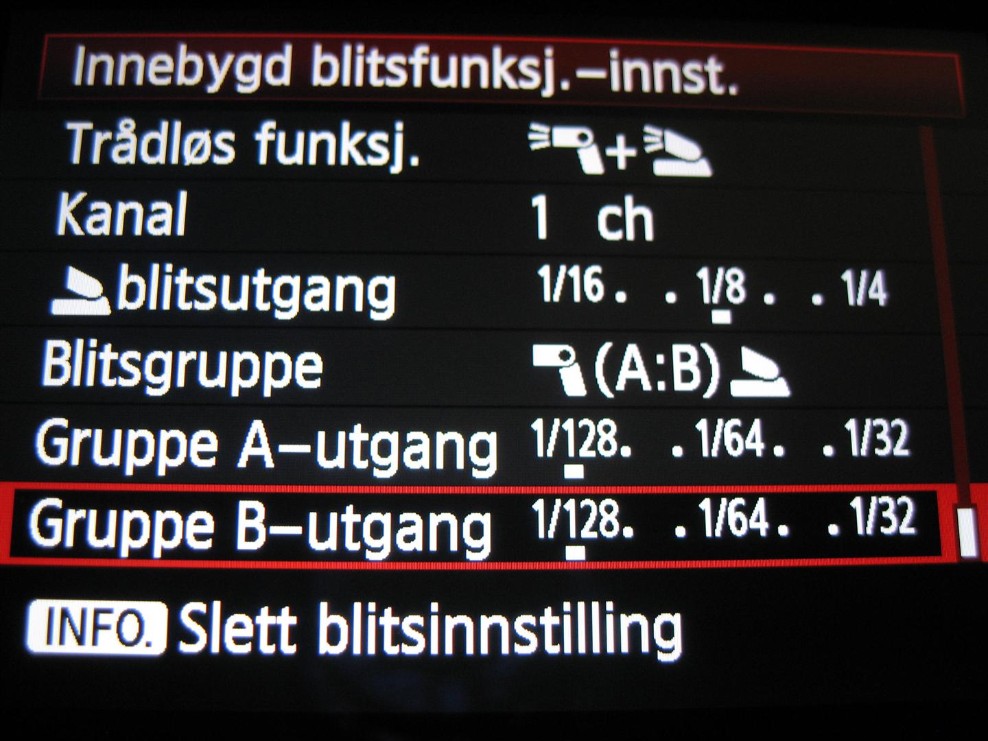

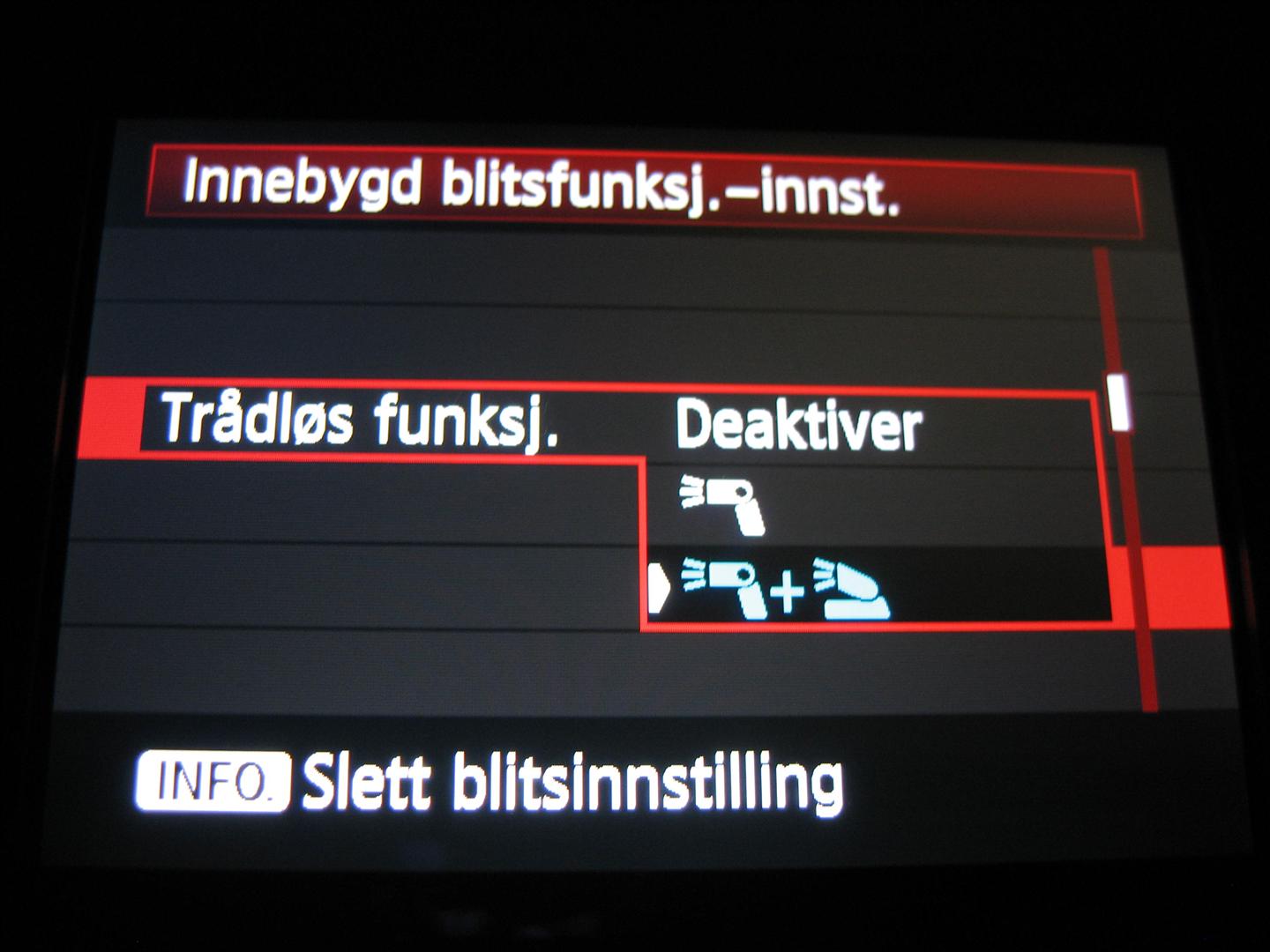

fredstian Skrevet 21. november 2011 Skrevet 21. november 2011 (endret) Jeg bruker akkurat samme oppsettet masse når jeg kjører trådløst i studioet bl.a. Les manualen både på blits og kamera så kommer man veldig langt, var det jeg gjorde! Når du har fått topp menyen på blitsen du har på første bildet du linket til er blitsen i trådløs modus, ETTL, altså når det står CH1 og Slave A. Andre bildet (fra kamerameny) ser jo også riktig ut. Under trådløs funksj. har man valg på å deaktivere trådløs funksjon, om man den innebyggede blitsen skal påvirke bildet, eller ikke. Under blitsgruppe kan man velge gruppe a og b, sånn at man kan justere styrken på a i forhold til b, eller gå over til manuelt (ikke ettl) og justere a og b for seg selv. Kanal er vel hvis du tar bilder samtidig med en annen canon fotograf så kan han velge kanal 1 og du 2 så vil de ikke påvirke hverandre. Ang. siste bildet du la ut er vel det kun for instilling når man har ekstern blits PÅ kamera! Noe forvirrende at man velger hvordan man skal stille inn ekstern/trådløs blits under innebygget blits menyen men... Jeg har satt opp innebygget blits menyen under favoritter helt til høyre i menyen. På den måten er det veldig fort gjort å justere blitsene. Endret 21. november 2011 av fredstian
stimas Skrevet 21. november 2011 Forfatter Skrevet 21. november 2011 Ang. siste bildet du la ut er vel det kun for instilling når man har ekstern blits PÅ kamera! Noe forvirrende at man velger hvordan man skal stille inn ekstern/tråløs blits under innebygget blits menyen men... Jeg har satt opp innebygget blits menyen under favoritter helt til høyre i menyen. På den måten er det veldig fort gjort å justere blitsene. Det er vel her "problemet" ligger. At jeg ikke får opp noe. Skal prøve å sette den PÅ kameraet og se hva som da skjer. Hvis denne menyen da dukker opp, så er det litt misvisende det som står i menyen. Takk for svar. stimas
fredstian Skrevet 21. november 2011 Skrevet 21. november 2011 Mhm.... Jeg er 99% sikker på at det er kun for instillinger av ekstern blits (f.eks 430) montert PÅ kameraet! Alle instillinger når man bruker de trådløst gjøres via innebygget blits menyen; http://screencast.com/t/ACujEfUVNj
stimas Skrevet 21. november 2011 Forfatter Skrevet 21. november 2011 Får bare opp den meldingen (nederste link) selv om blitsen står PÅ kameraet. Har prøvd både som slave og ikke). stimas
