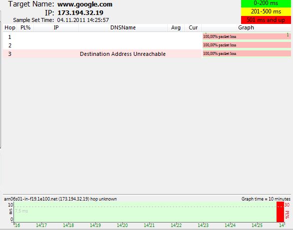

Her er ipconfig på den dataen som ikke virker:
Microsoft Windows [Versjon 6.1.7601]
Copyright © 2009 Microsoft Corporation. Med enerett.
C:\Users\(fjernet)>ipconfig/all
Windows IP-konfigurasjon
Vertsnavn . . . . . . . . . . . : (fjernet)
Primær DNS-suffiks . . . . . . . :
Nodetype . . . . . . . . . . . . : Hybrid
IP-ruting aktivert . . . . . . . : Nei
WINS Proxy aktivert . . . . . . . : Nei
Søkeliste for DNS-suffiks . . . . : JosvangerSognatun
Ethernet-kort Lokal tilkobling:
Tilkoblingsspesifikt DNS-suffiks : JosvangerSognatun
Beskrivelse . . . . . . . . . . : Realtek PCIe GBE Family Controller
Fysisk adresse . . . . . . . . . : 00-24-8C-66-7E-33
DHCP aktivert . . . . . . . . . . : Ja
Automatisk konfigurasjon aktivert : Ja
Koblingslokal IPv6-adresse. . . . : fe80::d192:579f:339b:3c5d%13(Foretrukket)
IPv4-adresse. . . . . . . . . . . : 10.0.0.115(Foretrukket)
Nettverksmaske . . . . . . . . . .: 255.255.255.0
Leieavtale inngått. . . . . . . . : 4. november 2011 02:54:39
Leieavtale utløper. . . . . . . . : 5. november 2011 02:54:39
Standard gateway . . . . . . . . .: fe80::5267:f0ff:fece:20e7%13
10.0.0.254
DHCP-server . . . . . . . . . . . : 10.0.0.254
DHCPv6-IAID . . . . . . . . . . . : 268444812
DHCPv6 klient-DUID. . . . . . . . : 00-01-00-01-14-EF-88-3F-00-24-8C-66-7E-33
DNS-servere . . . . . . . . . . . : 10.0.0.254
217.17.211.11
217.17.211.12
NetBIOS over Tcpip. . . . . . . . : Aktivert
Tunnelkort isatap.JosvangerSognatun:
Medietilstand . . . . . . . . . . : Medium frakoblet
Beskrivelse . . . . . . . . . . : Microsoft ISATAP Adapter
Fysisk adresse . . . . . . . . . : 00-00-00-00-00-00-00-E0
DHCP aktivert . . . . . . . . . . : Nei
Tunnelkort Lokal tilkobling*:
Beskrivelse . . . . . . . . . . : Teredo Tunneling Pseudo-Interface

Har fiber fra sognakraft/enivest som ble installert ca i aug 2011
Jeg vet at DHCP serveren kommer fra en P-2612HNU-F3 og det skal vel også være en Cisco 24P switch innvolvert i dette også om jeg har forstått det rett.
Fra speedtest.net så får jeg:
Ping: 4ms
DL: 48.21 Mbps
UL: 53.11 Mbps
skal også legge til at jeg har forsøkt å avinstallere alt av antivirus/malwareprogram og deaktivert alt av brannmurer på pc'n.

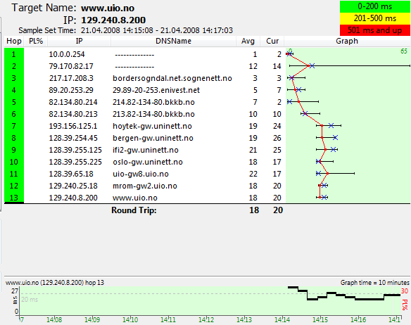

Du kan laste ned pingplotter og teste mot www.uio.no for å se hvor det bremser opp.
Skjermbilde fra pingplotter på data som virker:

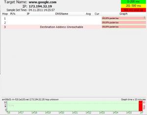

Skjermbilde fra pingplotter på data som ikke virker. (fikk aldri pinga uio, så prøvde google)
