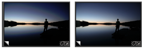

Dannybabb Skrevet 1. november 2011 Skrevet 1. november 2011 Har brukt Lightroom en stund, og nå plutselig har fargene blitt ganske rare. Jeg har to monitorer, en DELL 2209W og en samsung TV. Når jeg bruker lightroom på TV'n er fargene helt fine, men på monitoren ser det ganske dårlig ut, med en tydelig "strek" over himmelen og i vannet. Bildet til høyre er på TV'n, og bilde til venstre er på DELL-skjermen. Når jeg flytter Lighroom fra TVn til DELL'en henger fargene fra TV'n igjen en liten stund, før Lightroom "oppdaterer" seg, og fargene blir rare igjen. Og omvendt. Det er kjempefrustrerende, for det ser jo slett ikke fint ut! Noen som har lignende problem, eller skjønner hva det kan være?
Trondster Skrevet 1. november 2011 Skrevet 1. november 2011 Tipper det er krøll med fargeprofiler for skjermen - kan du se om Windows (som jeg antar du kjører) er satt opp til 32/24 bits farger og om det er noen spesiell fargeprofil for skjermen?
Dannybabb Skrevet 1. november 2011 Forfatter Skrevet 1. november 2011 Jepp, kjører windows 7, og det er siste utgave av Lightroom Den står på 32-bit fargeoppløsning. Hvordan kan jeg se hvilke fargeprofil det er på skjermen?
trygvan Skrevet 1. november 2011 Skrevet 1. november 2011 (endret) Jepp, hadde samme problem på min samsung-skjerm. Løsningen var rett og slett å slette skjermens fargeprofil. Husker ikke helt hvor jeg gjorde det, men problemet er altså Samsung-fargeprofilen. edit: control panel - color management. Der har du to faner: devices og all profiles. Samsung-profilen trenger du ikke. Jeg lasta for sikkerhets skyld også ned og innstallerte en eller anna sRGB-profil herfratror jeg det var, men tror ikke det er nødvendig. edit: ser jeg blanda. Det var dell-skjermen din som hadde rare farger. Vel, det bør da være fargeprofilen for den. Her hvor jeg sitter nå har jeg ingen fargeprofil for skjermen (fanen devices), og det fungerer kjempefint. Endret 1. november 2011 av trygvan
Dannybabb Skrevet 1. november 2011 Forfatter Skrevet 1. november 2011 Genialt! Takk Trygvan! Bildene ser fine ut igjen 1
