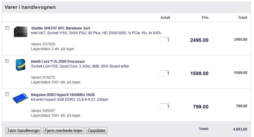

Som emnet sier forsøker jeg å hjelpe min onkel å sette i hop en liten mediacenter/bruks pc.
Det som er viktig for han er at den er relativt stillegående (da den skal stå i tv-benken), at den har god lyd ut (surround anlegg), og at den duger til daglige gjøremål.
På bakgrunn i dette har jeg valgt en ssd som main drive, 2 stk sata II disker 1.5tb som raid lagring. Tok ett hovedkort jeg syns så høvelig ut, og en i5 2500 quad prosessor.
Skjermkort er jeg veldig usikker på da jeg vet det finnes mange Silent utgaver av forskjellige kort, men jeg vet lite om den faktiske forskjellen er spesielt stor når det kommer til HD fremvisning (som vil bli primærbruk). Har foreløpig gått for ett 550ti, vurderte ett 440 silent kort, men leste reviews av dette at det var lite bang for buck, og at performance var generelt heller dårlig.
Legger ved handlelisten i jpeg format (screenshot), da netshop ikke hadde link til handleliste funksjon.
Any thoughts/corrections? Alle forslag mottas med takk. Hadde satt pris på om maskinen ikke ble dyrere, heller billigere (hvis mulig) :)

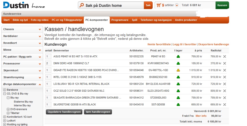

Se på denne
Har en lignende selv og den går svært stille. Kansje for liten?
Den har integrert skjermkort og 7.1 lyd.
Med en BD-spiller og SSDene du så på blir det nok en fin mediaPC til film og musikk.
Hvis man skal bruke mer grafikk som spill så lønner det seg nok med et skjermkort , men da blir det støy.

Ser du har et GPU som vil støye så mye at diskene spiller mindre rolle . velg heller en disk med 7200rpm enn 2 på 5400 som du kansje har tengt å kjøre i RAID 0 ??
Et tips er å kjøre 2 stk SSD i RAID 0 med OSet på og så ha en ekstern USB3 eller ESATA til lagring.

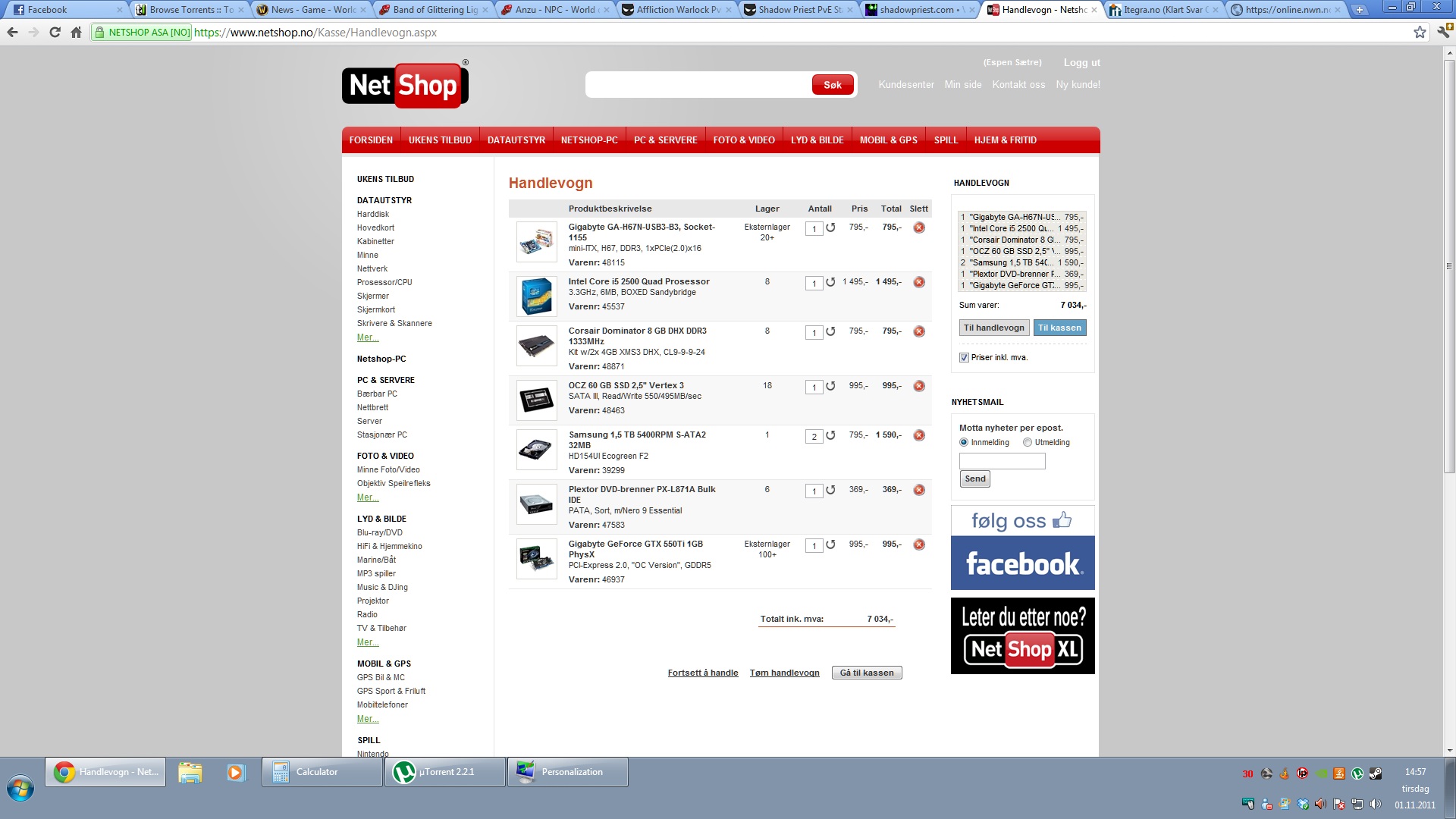

Tanken var å kjøre de to HDD'ene i RAID 0 ja, men du mener det er like greit å kjøre en stk 7200RPM isteden? Heller jazze opp størrelsen på den litt da. Tror nok jeg like godt kan se på løsningen du har satt opp, men hvordan er det med plass til å sette inn ett ekstra skjermkort i den dersom det skulle vise seg nødvendig? Blir det trangt med plass inni stakkaren?
Og er det virkelig noen stor ytelsesøkning å hente på 2stk SSD i RAID 0 ? Blir ikke det som å skyte spurv med kanon?
