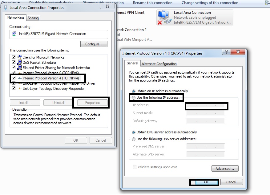

Husk at du også må sette PCen i samme nett som routeren, ellers får du ikke kontakt.
Altså f.eks. 192.168.1.2

Det kan du for eks gjøre her:
