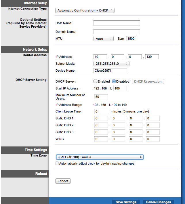

widert Skrevet 30. oktober 2011 Skrevet 30. oktober 2011 Hei, trenger litt hjelp ifm oppsett av nettverk. Har en Telenor Zyxel ruter godt gjemt inne på teknisk rom. Denne har jeg 2 Pc'er + 1 apple tv koblet til kablet. I tillegg har jeg en trådløs Linksys E4200 boks på ett annet rom, kablet fram til telenor boksen. Denne kobler jeg f.eks ipad opp mot. Spørsmålet blitt hvordan jeg setter opp nettverket slik at alle enhetene ser hverandre. Har p.t. satt opp nettverket slik at både telenor boks og Linksys har DHCP server, med det resultat at jeg f.eks. ikke får tilgang til Apple TV (koblet til Zyxel) fra ipad (Linksys). Prøvde derfor å sette Linksys boksen i "bridged" med det resultat at det gule led lyset blinker frenetisk på Linksys boksen og det trådløse nettverket ikke virker lengre Noe jeg gjør galt??? Tom
Lars Dongeri Oppholdsnes Skrevet 30. oktober 2011 Skrevet 30. oktober 2011 Sette opp router som aksesspunkt og switch. 1) Sett lan i E4200 til å ha subnettet 10.0.0.x og nettmaske 255.255.255.0 . Sett så ruteren opp med adressen 10.0.0.139. (Dette gjør vi for at vi skal kunne nå den trådløse ”ruteren” i etterkant av at DHCP er slått av) 2) Slå av DHCP (LAN) i ruteren og lagre. 3) Ethernetkabelen som kommer fra rutermodem skal du nå sette i en av LAN portene du har på den trådløse ruteren.
widert Skrevet 30. oktober 2011 Forfatter Skrevet 30. oktober 2011 Ser faktisk ut som om det virker Men jeg fant aldri ut av hvor man setter opp subnettet til 10.0.0.x ... Legger ved ett skjermbilde fra ruteren
Lars Dongeri Oppholdsnes Skrevet 31. oktober 2011 Skrevet 31. oktober 2011 Når du får satt routeren til 10.0.0.139 så er den i det subnettet. E4200 bruker nå ikke routerfunksjonen. Ideelt sett burde man sette routermodem i bridge og så bruke E4200 som router (stabiliteten er større i E4200). Men hos deg blir det vel mye kabling for å få det til.
