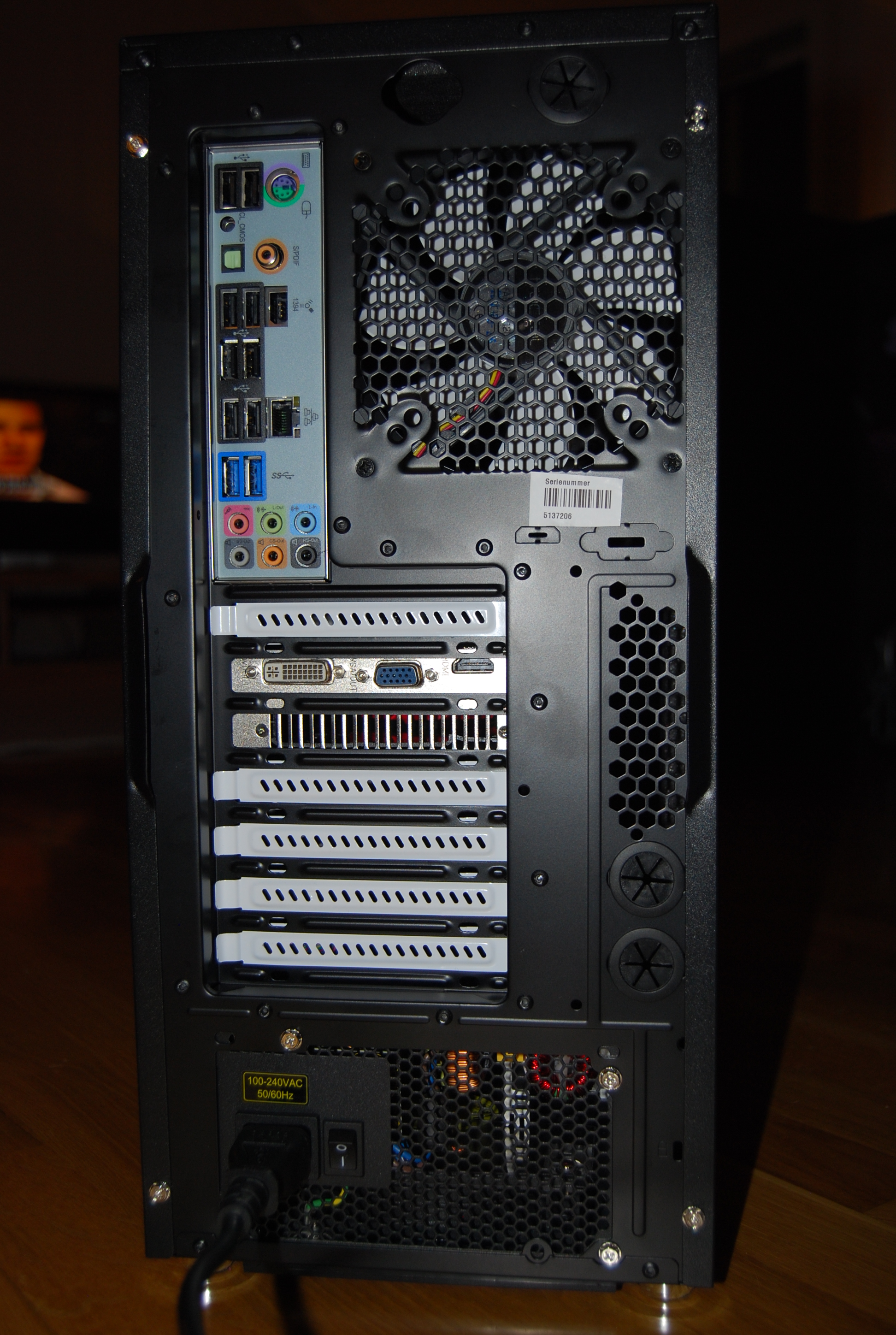

Kjagen Skrevet 19. oktober 2011 Skrevet 19. oktober 2011 Hei Har fått Home i50 ( skrudd sammen av komplett). Koblet til strøm og skjerm, men starter ikke...?? Hva er galt? Man skal skru knappen på 1 bak ved strømtilførsel ja? Må noe annet gjøres først? Det var med noe greier, kabler til internt i stasjonær pc, men denne skal vel være klar for bruk?
Antonsenlarsen Skrevet 19. oktober 2011 Skrevet 19. oktober 2011 (endret) den skal være klar for bruk ja. Det kan ha skjedd noe under frakt kanskje! Riktig at den skal stå på "strek" på PSU. hvis du ikke kan mye om PC ville jeg bare ringt komplett og hørt med dem hva de mener eller bare returnert den. hvis du er interessert kan du jo åpne kabinettet og kikke etter hva som kan være årsaken. høres mest sannsynlig ut at PSU eller HK har tatt kvelden. Endret 19. oktober 2011 av Antonsenlarsen

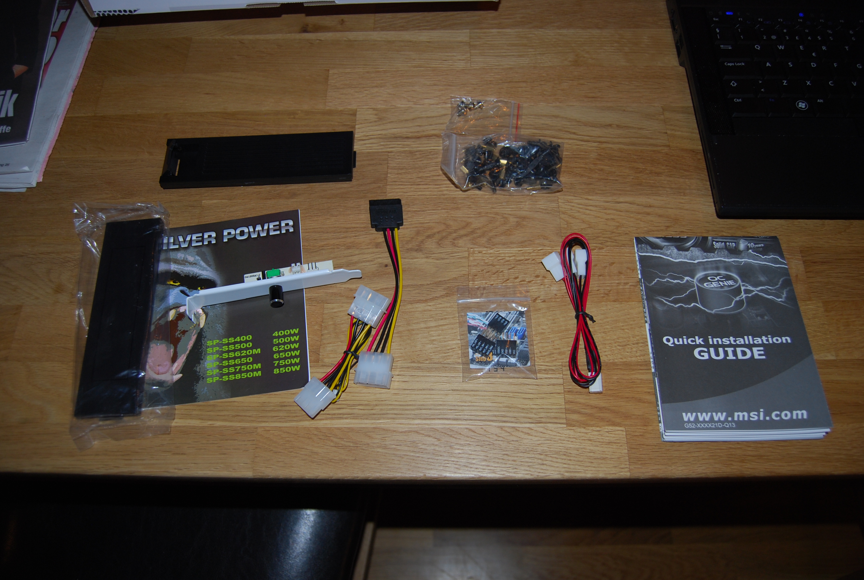

Kjagen Skrevet 19. oktober 2011 Forfatter Skrevet 19. oktober 2011 den skal være klar for bruk ja. Det kan ha skjedd noe under frakt kanskje! Riktig at den skal stå på "strek" på PSU. hvis du ikke kan mye om PC ville jeg bare ringt komplett og hørt med dem hva de mener eller bare returnert den. hvis du er interessert kan du jo åpne kabinettet og kikke etter hva som kan være årsaken. høres mest sannsynlig ut at PSU eller HK har tatt kvelden. Se bildet. Dette lå i en eske med diverse cdèr. Hva er det?? Har ikke peiling på dette og det var derfor jeg bestilte en ferdig vare. Det ligger ikke med noe forklaring.
Antonsenlarsen Skrevet 19. oktober 2011 Skrevet 19. oktober 2011 det er ekstra strømkabler til sata og perephirals, skruer, bruksanvisning til komponenetene i PC'n din, samt brackets hvis du f.eks skal ta ut DVD-ROMen din.. disse tingene trenger du ikke om du ikke skal mekke noe på PC'n. dette er kun EKSTRAUTSTYR
Kjagen Skrevet 19. oktober 2011 Forfatter Skrevet 19. oktober 2011 det er ekstra strømkabler til sata og perephirals, skruer, bruksanvisning til komponenetene i PC'n din, samt brackets hvis du f.eks skal ta ut DVD-ROMen din.. disse tingene trenger du ikke om du ikke skal mekke noe på PC'n. dette er kun EKSTRAUTSTYR Dette er ikke mulig... Venta i 3 uker så starter den ikke engang.

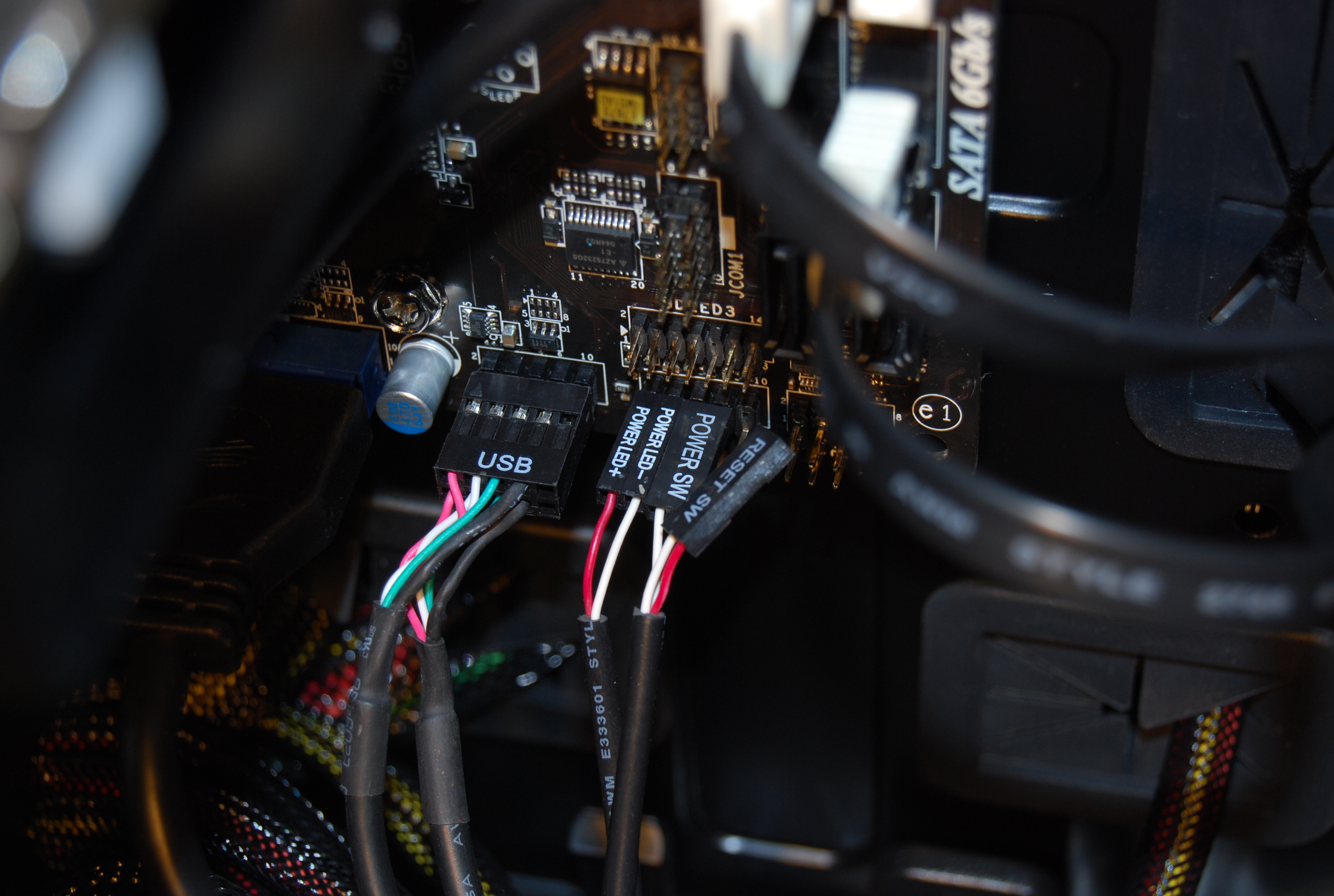

Kjagen Skrevet 20. oktober 2011 Forfatter Skrevet 20. oktober 2011 Himmel og hav. Tror jeg har fiksa det.. Ringte igjen i dag, foreslo å ta ut batteri, Jeg skrudde opp og kjente på alle ledn/koblingene. Mange var blindgjengere ( jeg har ikke peiling), men en halvløs skilte seg ut. Power SW står det på den...Reset SW er ikke koblet til noe. Jeg dyttet inn PowerSW, ikke sikker på riktig vei. Det står +? Den kontakten var altså litt løs, men den virker litt sjør nå også. 1. Er den riktig koblet til nå? 2. Hva med Reset SW? Jeg får i alle fall skrudd på pc!!!!! Hurra Se bilde Avventer ekspertsvar her om koblingene er riktige. Samme hvilken vei power sw står og om hva reset sw er til. En annen ting. Bør det gjøres noe med harddisken før bruk? Formateres? Parteres? Vet ikke noe om dette. Har kun en hardisk. Norton må avinstalleres før et annet legges inn? Tar gratis Norman fra Dnb nettbank
