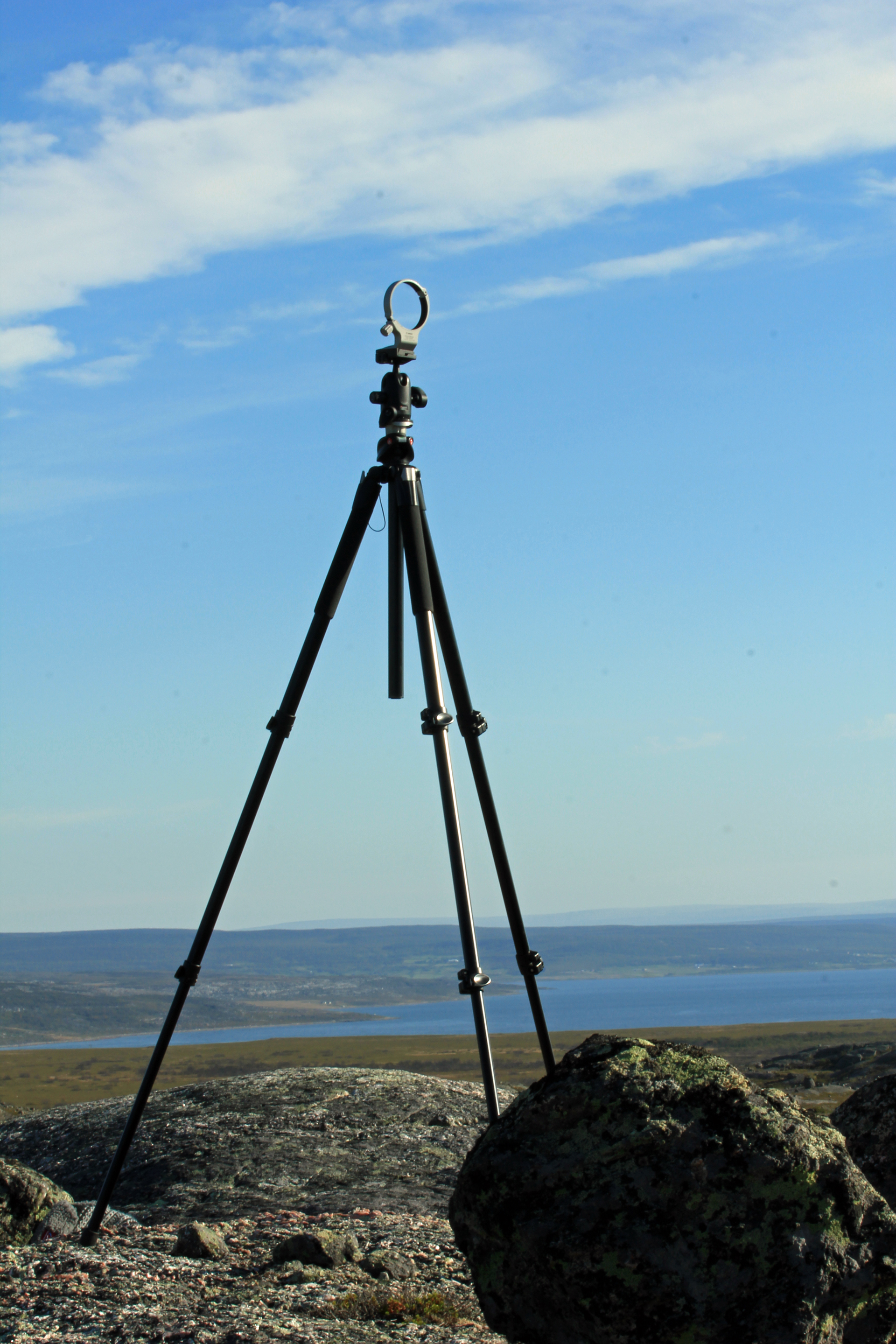

tordfuglstad Skrevet 21. oktober 2011 Skrevet 21. oktober 2011 tenk utenfor boksen og kjøp Slik 700DX Pro med et eller annet manfrotto hode eller gizmo hode. Selve stativet er så robust og stabilt at jeg er helt forbløffet! Har hatt det med overalt, på fjelltur, til hellas, ut på et gjørmete jorde og fått saltvannsprut på det. Er bare å skylle av med vann så er det like fint som nytt!
