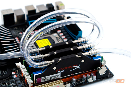

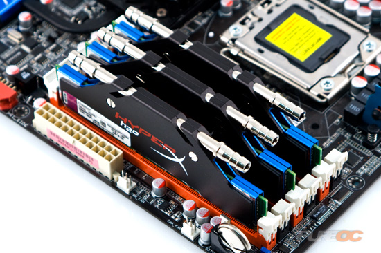

Jeg skal kjøpe 2 kits av typen "Kingston DDR3 HyperX H2O 2000MHz 6GB" slik at jeg får 12 gb ram, problemet mitt er at niplene er fixed og er på 1/4" ID (6mm), de slangene jeg har er 3/8” (8mm). Er det noen som har forslag til hvordan nipler jeg da trenger for å linke slangene opp mot RAM-brikkene?

En av mulighetene er og få laga 2 overganger fra 1/4" til 3/8" tomme. Ta kontakt med en rørlegger forhør deg om mulighetene.
Jeg har absolutt tenkt på det, men det blir litt for "heimsnekkra", vil heller ha en ekstern enhet slik at hvis det noen skulle være noe, har jeg fremdeles alt orginalt...
Det jeg trenger er et eksternt adapter som går over niplen slik at jeg slipper en kabel mellom koblingen og brikkene.
Det blir ganske vanskelig og få till. hadde det våre rør gjenger på den så kunne du montert en annsats nippel. ville ha tatt overgang.
Her er to overganger.
http://www.techbay.no/product.html/bitspower-overgang-3/8id-til-1/4id?category_id=104
http://www.techbay.no/product.html/bitspower-overgang-3/8id-til-1/4id-matt-black?category_id=104
Er klar over at det blir litt vanskelig å få til, men det må da vel gå på en eller annen måte (Ja, jeg er en slik optimist)!
Er det noe problem da? Bruk to av de overgangene sirhedly linket til. Glem det ;) Så innlegget jeg ikke så isted :blush:
Håper brikkene er siste ledd i loopen din. Hvis ikke vil de nok strupe flowen din en hel del.
Endret av Komakino
Ja, jeg kjører dualloop.
Loop 1:
Vanntank > Radiator (3x120mm) > CPU > Chipset & Mosfet > RAM > Pumpe
Loop 2:
Vanntank > Radiator (2x140mm) > GPU1 > GPU2 > GPU3 > Pumpe
