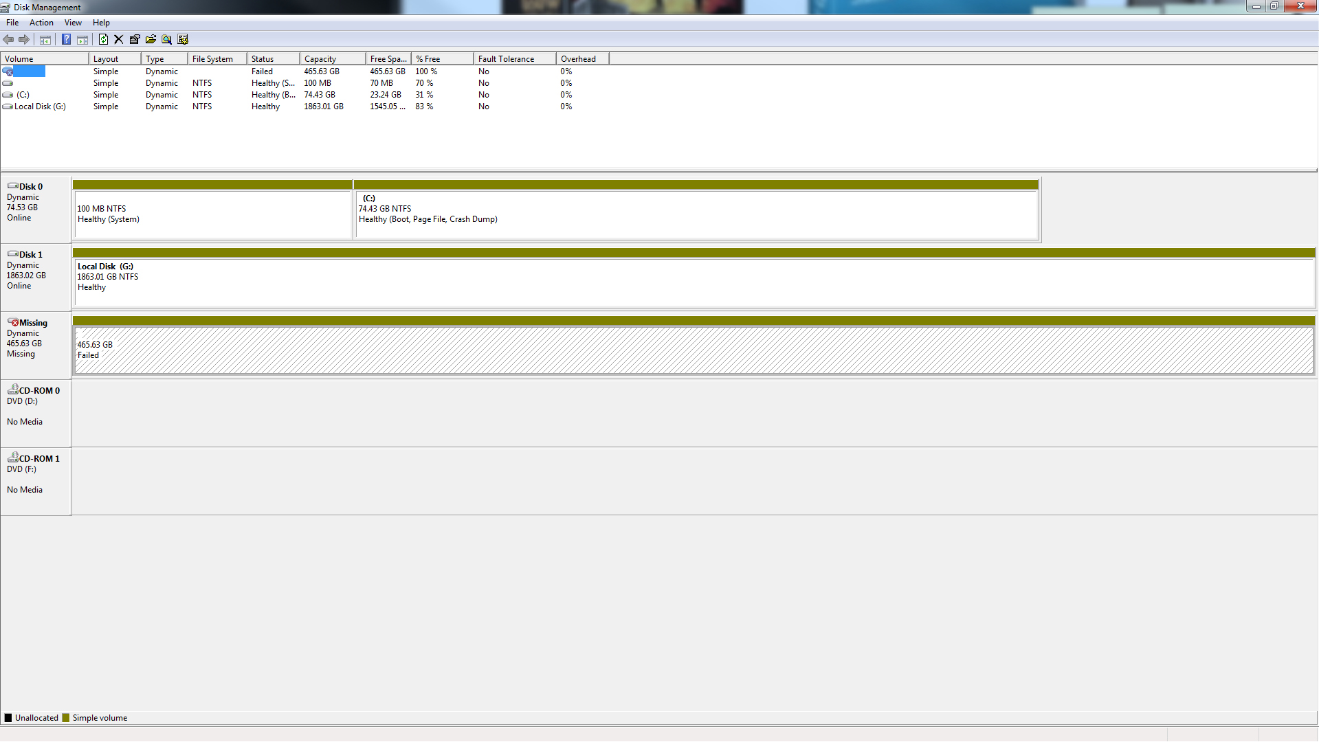

Jeg har netopp kjøpt meg nytt hovedkort og nå funker ikke den ene hardisken, jeg ser den i Disk Management, men jeg aner ikke hva jeg skal gjøre.
Hvilke valg får du opp når du høyreklikker disken?
Reactivate Disk
Reactivate Volume
Delete Volume...
Har prøvd å trykke på reactivate Disk og Volume, men det kommer opp en melding:
We recomend that you run chkdsk on this volume/disk after it becomes available for use.
Når jeg trykker ok så skjer det ingenting.
Men prøv å kjøre chkdsk så kanskje problemet løser seg.
Er det en NTFS eller FAT32-disk?
Det skjedde ikke stort da jeg kjørte chkdsk, men jeg tror det er en NTFS-disk
chkdsk pleier å skrive en tilstansrapport på skjermen, gjør den ikke det?
Men det første jeg ville ha gjort nå, er likevel å sjekke kablene: ta dem av og sett dem på igjen, eller bytt dem ut.
Når jeg trykker ''run as adminstrator'' så gjør den det, men det hjelper ikke på hardisken, den er fortsatt Missing. Skal sjekke kablene nå.
Da funker det :)
Viste seg at det var noe surr med strøm kablene. Takk for hjelpen.
