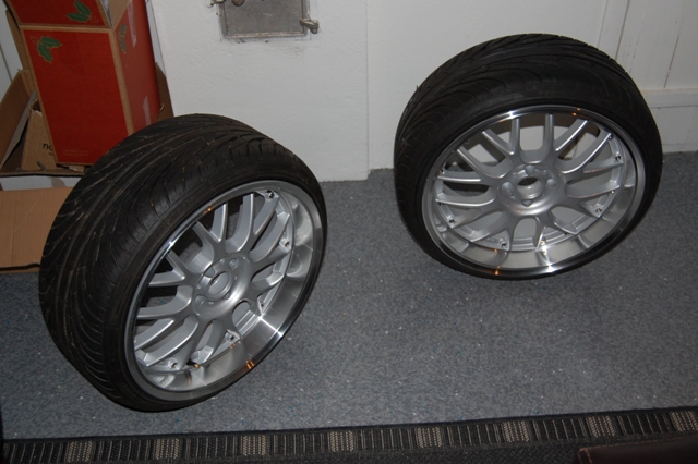

Trøndern1 Skrevet 6. oktober 2011 Skrevet 6. oktober 2011 (endret) hei, lurer på hva innpress på felger er? står det på felgen eller går det ann å måle det ? har null peiling på akkurat dette , så håper på svar Lurer på innpresse på disse felgene. Asa ar1 225.40.18" 8x18 og 9x18 et35 4x100 Endret 6. oktober 2011 av Trøndern1
Glennski Skrevet 6. oktober 2011 Skrevet 6. oktober 2011 (endret) Du har faktisk skrevet opp innpresset i posten din. Det er ET35. Dvs. 35 er avstanden målt i milimeter, fra felgens senterlinje til felgens anleggsflate. Altså flaten som ligger mot bremseskive når montert. Er man usikker på hvilket innpress man har på felgen sin kan man regne dette ut ved å måle den faktiske bredden på felgen(ikke felgbredden som er oppgitt) og dele denne på 2. Da har du regnet ut felgens såkalte senterlinje. Så må du måle dybden(eller lengden om du vil) på felgens indre felgbane. Du måler da fra anleggsflaten og ut til kanten. Summen du får her skal trekkes fra summen av senterlinje og du har så felgens innpress Endret 6. oktober 2011 av Glennski
Glennski Skrevet 6. oktober 2011 Skrevet 6. oktober 2011 (endret) dobbelpost Endret 6. oktober 2011 av Glennski
BeeGee Skrevet 6. oktober 2011 Skrevet 6. oktober 2011 Jo lavere ET (innpress, offset på engelsk) jo mere ut bygger felgen - høyere jo lenger inn mot bilen bygger felgen.
