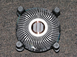

monterte stock kjøler da jeg skal bytte kabinett ettervert og sette inn en a70... men satt nettopp inn en ny vifte og temp er nå 81+-..men når jeg setter in A70, MÅ jeg bytte kjølepasta ?
nøyaktig sånn så kjøleren før jeg innstalerte den...

Stock kjøleren er ett helvete å få på korrekt, så den er nok feilmontert.
Løsning: Skaff deg en kjøler med fjærbelastede skruer og bakplate, da slipper du å tenke over og bekymre deg for om kjøleren slipper over tid (Dette vil skje.)
Kjøleren tåler også kun X antall remonteringer før festene er ødelagt, i tilegg har du ett tvilsomt trykk på CPUen slik at kjølingen også blir tvilsom.
