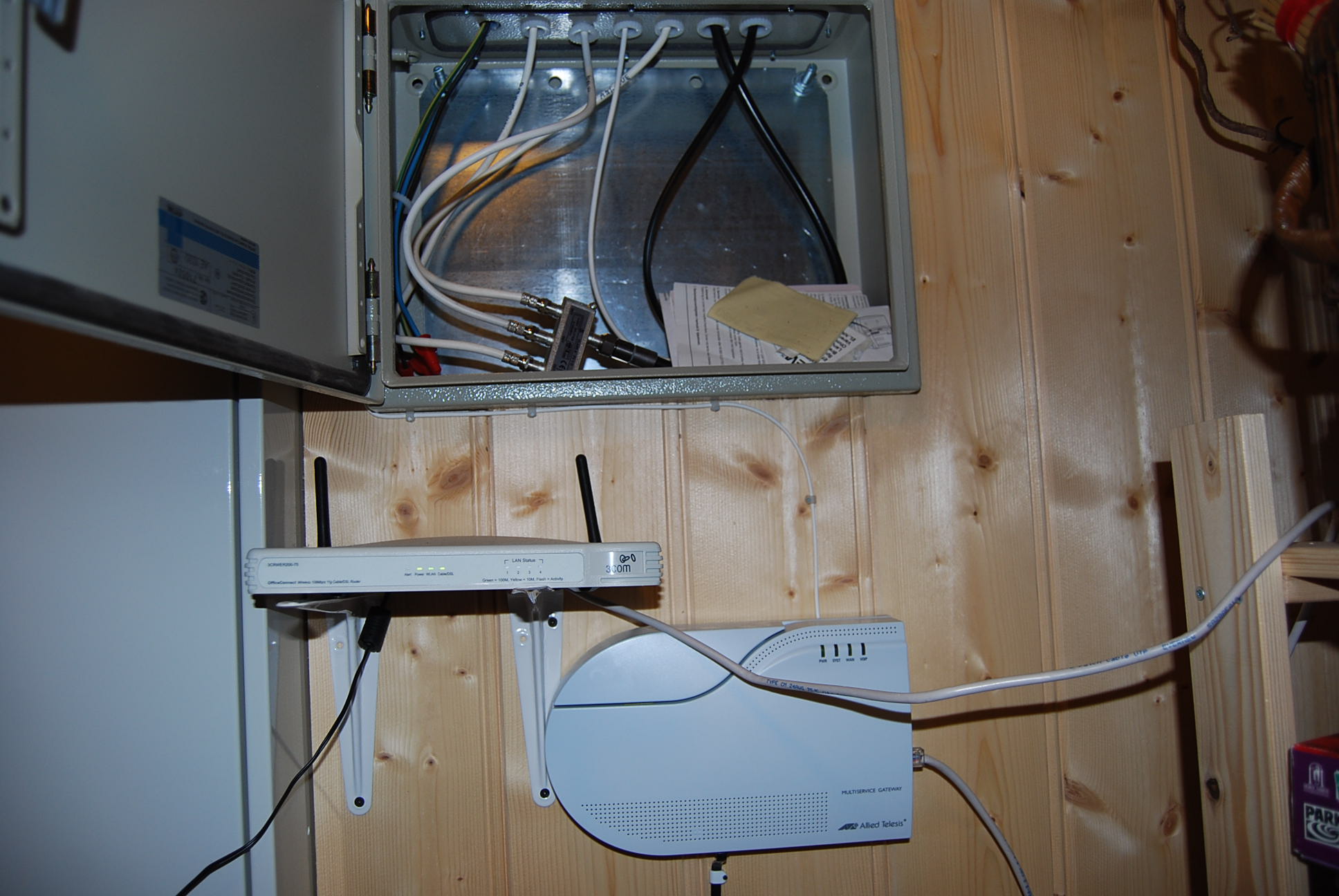

Legger ved bilder

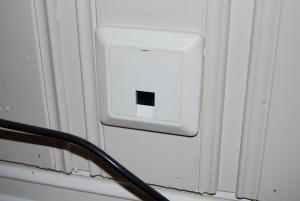

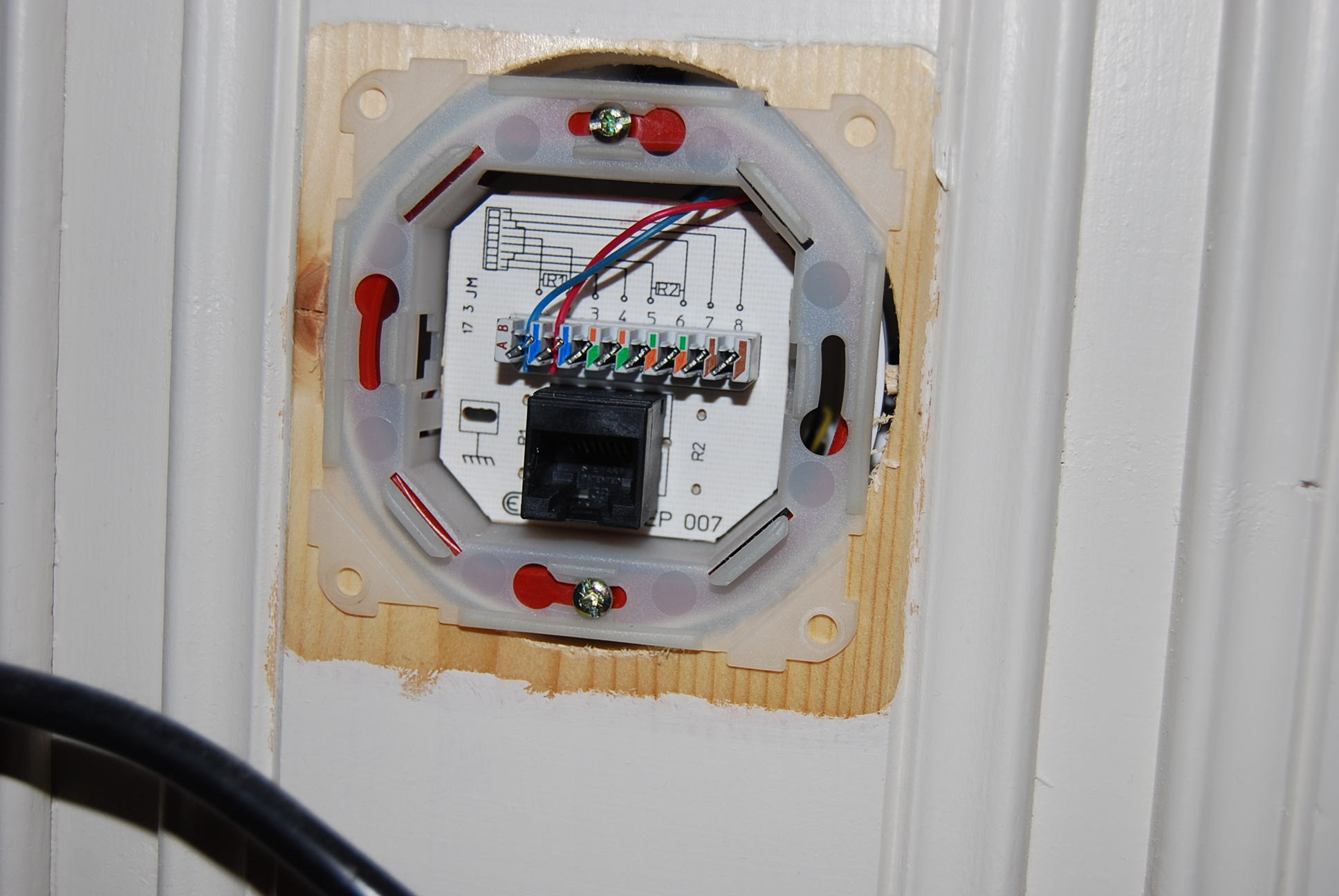

655 og 657 er der hvor datamaskinen står.

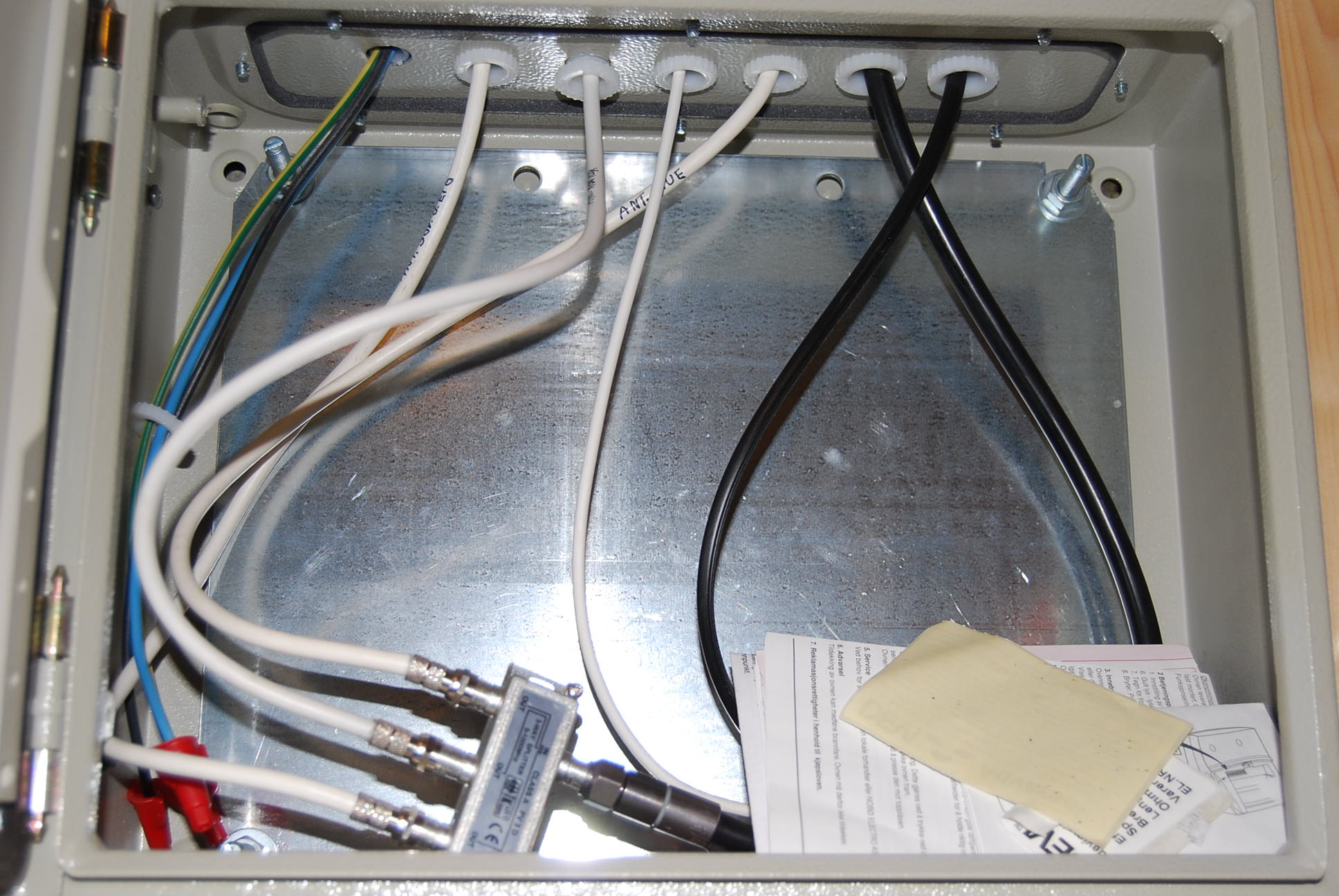

658/660 er hvor både adsl og ny fiberbiks står. Hva kan brukes av dette?
Det hadde vært flott hvis kablene kan dras i de samme rørene. Men det må vel en elektriker eventulet gjøre. Det er ikke samme koblinger fra vegg til maskin osv??

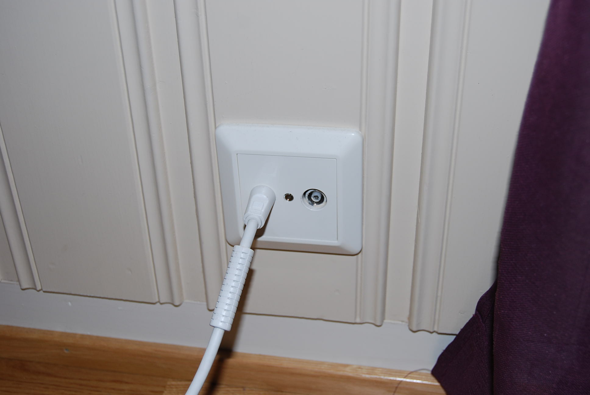

656 er på stua ( tv) Den brukes i dag til kabeltv. Kan den også dras ut til fordel for didgitaltv ( kabel på kjeller?)

Legger ved bilder

Dette blir noe du må legge opp punkt-til-punkt, dvs. du må ha én kabel fra kjeller til hvert uttak ellers i huset. De kan ikke "tappes" eller splittes slik man kan med en koaks.
"Ethernet" er en metode og standard mens "TP" er en fellesbetegnelse for tvunnet trådpar.
Et typisk kablet hjemmenettverk er Gigabit Ethernet over 4-pars Kategori 6 UTP (uskjermet tvunnet trådpar)
Begrepene blandes ofte og benyttes om hverandre.
Velg kategori 6 UTP installasjonskabel - unngå å strekke kat. 5, det holder ikke i lengden.
Eksempel - du får denne metervis - prisen er for 305 meter trommel:
http://www.elektroimportoren.no/?Article=1087760&Event=showwindow
Rent praktisk kan du plassere en Gigabit-switch i kjelleren med og kable ut ett og ett punkt til veggkontakter i huset.
Skal du ha IPTV blir det litt mer komplisert - da trenger du en ekstra switch forbeholdt IPTV med tilhørende utstyr (dekodere, PVR).
Typisk legger du da opp doble vegguttak med en kabel til hvert uttak, og de må gå til hver sin switch i kjelleren. Da kan du ta ut TV og internett-aksesss over alt i huset.
Veggboksene passer til forskjellige typer kontaktpaneler, dette får du kjøpt mange steder, bl.a. Elektroimportøren.
http://www.elektroimportoren.no/?Article=6942118&Event=list
Alternativt kan du vurdere om Clas har noe som kan brukes - men kan ikke gå god for kvaliteten: http://www.clasohlson.no/Product/Product.aspx?id=164718965
Du trenger også ha et egnet "punch-down"-verktøy for å montere kablingen på veggkontakter og panel. Du legger hver leder kablene oppå en "knivkontakt", og verktøyet brukes for å presse den isolerte lederen mellom knivene som skjærer gjennom isolasjonen og klemmes mot kobberet
http://www.clasohlson.no/Product/Product.aspx?id=161937539
I kjelleren kan du enten sette opp tilsvarende antall vegguttak ved siden av hverandre (med merking) eller krympe fast RJ45-støpsler rett på lederene og plugge disse rett i switchen - ville da spent kablene fast i en form for strekkavlaster (plastbøyle e.l.) så de ikke rives ut hvis kabelen trekkes i.
Du trenger isf en egnet tang:
http://www.elektroimportoren.no/?Article=6905390&Event=bestseller
http://www.clasohlson.no/Product/Product.aspx?id=135153139
Sørg for at det er bra med slakk på kabelen i kjelleren så du har litt å gå på ved senere endringer. Noen centimeter slakk bak i boksene er også nødvendig så det er mulig å ta ut panelet senere.
Ville tenkt meg om 2 ganger før jeg fjernet koaksen, da det virker som det er god plass til begge kablene i rørene du har, men da må du smøre kappen med noe som gjør at du får trukket ved siden av koaksen. En trekkfjær av plast er også nødvendig.
Oppsummert: Hvis du har, får lånt eller kjøper utstyr til riktig terminering av veggkontakter, og er litt nøyaktig, så gjør det selv.
Og det er sikkert mange her på forum som kan hjelpe hvis du skal kable.
Er du usikker på hvordan det gjøres, eller synes det virker plundrete, ville jeg kosta på meg en montør til den jobben. Surt om et high-end fibersamband ødelegges fordi man skal spare kroner på de siste meterene. :)

Trekk Cat5e kabel i samme rør som coax kablene går visst det er plass. Men det er IKKE ANBEFALT å ha begge kablene i samme rør visst du skal bruke både coax og cat5e. Coax kablene er flinke til å lage støy i cat5 kabler.
Om du skulle ha 2 vegguttak i stuen eller kontor så trengs det minimum 1 kabel, da det er muligt å splitte kabelen men da må du splitte i begge ender likt. Vanligts vi så trenger iptv bare 2 par i en cat5e kabel for å funke, sån er det ivertfall hos telenor og altibox. Du kan få opptil 100mbit på 2par og 1gbit på 4par ved lokalnett.
Visst du skal splitte så setter du bare "Hvit-orange/orange" på 1 og 2, hvit-blå/blå på 3 og 6, dette blir da kontakt/plugg nr1 og hvit-grønn/grønn på 1 og 2, hvit/brun-brun på 3 og 6, dette er da kontakt nr2. Inni veggkontaktene så står det hvilke nr det er på hver pin, du "trenger" ikke en khronetang for å sette kablene i kontakter men er anbefalt, funker med skruejern eller noe til å presse de inn. Til plugger må du skaffe verktøy.

Å fikle med skrutrekkere rundt knivkontaktene vil heller ikke støtte, du kan utvide knivene - med vakkelkontakt som resultat. Selv har jeg bedre erfaring med å bruke en flat tang i mangel av Kroneverktøy.
OK, kanskje ikke _trenger_ Kroneverktøy hvis man er 100% sikker på hva man driver med og har gjort det før. Men så spørs det hvilke toleransegrenser du jobber innenfor da.
