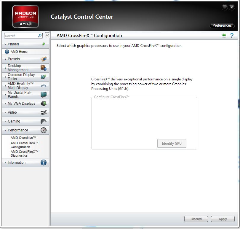

spamex Skrevet 1. oktober 2011 Forfatter Skrevet 1. oktober 2011 Det er det jeg ikke gjør Har sett i gjennom alt og Crossfire står ingen av plassene.
spamex Skrevet 1. oktober 2011 Forfatter Skrevet 1. oktober 2011 Okay, måtte laste ned en ting fra www.AMD.com og installere det. Så nå finner jeg AMD CrossFireX Configuration, men det er ingen skjermkort der jeg kan velge i mellom.
turbo_fever Skrevet 1. oktober 2011 Skrevet 1. oktober 2011 Hva måtte du laste ned?? Er vanlig det att du ikke ser noe kort der. Men test forskjellige benchmark programmer med cf av og på. Så ser du om det virker
spamex Skrevet 2. oktober 2011 Forfatter Skrevet 2. oktober 2011 Jeg lasta ned nr. 2 på lista her http://sites.amd.com/us/game/downloads/Pages/radeon_win7-64.aspx . Åja, men hvor kan jeg skru på og av CF da?
Naits_89 Skrevet 2. oktober 2011 Skrevet 2. oktober 2011 Inne på ccc under Gaming eller performance på menyen som heter Amd crossfire configuration det er det en hake som du kan merke av enable crossfire x og apply etterpå
spamex Skrevet 2. oktober 2011 Forfatter Skrevet 2. oktober 2011 Inne på ccc under Gaming eller performance på menyen som heter Amd crossfire configuration det er det en hake som du kan merke av enable crossfire x og apply etterpå Det er det som ikke er der. Det er ingenting å trykke på. Legger med ett bilde:
Naits_89 Skrevet 2. oktober 2011 Skrevet 2. oktober 2011 Finner pcen din begge grafikkortene? Gå inn på enhetsbehandling og se under skjermadaptere ska vere 2 kort der isåfall
Naits_89 Skrevet 2. oktober 2011 Skrevet 2. oktober 2011 (endret) Har du noe i biosen du må aktivere for og få crossfire? ka hk har du? Du kan prøve og bytte cfx broen om du har en annen kan vere den er ødelagt... har du virkelig sletta alle drivere som er ati Relatert? gått inn i enhetsbehandlingen og manuelt avinstalert driverene etter du har sletta alt med catalyst avinstalleren? og restarta pcen og lasta in nye drivere osv? Endret 2. oktober 2011 av Naits_89
spamex Skrevet 2. oktober 2011 Forfatter Skrevet 2. oktober 2011 Har Asus Sabertooth P67. Jeg avinstalerte CCC og de driverne jeg fant. Gikk ikke inn på enhetsbehandling og gjor det manuelt.
Naits_89 Skrevet 2. oktober 2011 Skrevet 2. oktober 2011 Har Asus Sabertooth P67. Jeg avinstalerte CCC og de driverne jeg fant. Gikk ikke inn på enhetsbehandling og gjor det manuelt. Prøv og jør det... bytt cf bridge om du har.. oppdater bios
Naits_89 Skrevet 2. oktober 2011 Skrevet 2. oktober 2011 Følg denne så får du jort det skikkelig -Last ned nyeste drivere slik at du har de lett tilgjengelig -Last ned og installer Driver Sweeper hvis du ikke allerede har gjort det (gratis) -Last ned og installer CCleaner hvis du ikke allerede har gjort det (gratis) -Avinstaller ATI CCC / skjermdriveren, etc -Reboot i safemode -Kjør driver sweeper og clean ATI display option -Kjør CCleaner på registeret og Ta backup når den spør -Reboot i windows (normalt) -Installer nyeste ATI CCC -Restart
