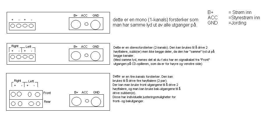

kretuk Skrevet 28. september 2011 Skrevet 28. september 2011 (endret) Den forsterkeren du har er vel mest sannsynlig en mono (1-kanal) med utganger + koblet i parallell og - i parallell. Og på et bilstereoanlegg er det ikke sånn at subben har et eget delefilter, som tar vekk andre lyder enn bass i signalet den får, derfor er forsterkeren justert til å gjøre det. Du vil da med andre ord få bare bass i høyttalerne hvis du kobler de på samme forsterker. Men det kan være mulig at det ikke er tilfelle, men i utgangspunktet er det slik det fungerer. Slenger med en tegning som beskriver litt hvordan forskjellige forsterkertyper ser ut: Håper noe av dette kan være til hjelp, hvis ikke er det bare å spørre mer! Endret 28. september 2011 av kretuk
