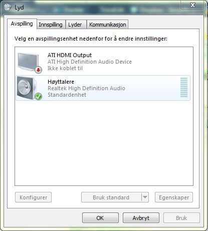

Bjorkizz Skrevet 27. september 2011 Skrevet 27. september 2011 (endret) Etter jeg kjøpte ny TV begynte jeg å benytte HDMI-utgangen mye oftere. Jeg la fort merke til at HVER ENESTE gang jeg kopler til HDMI-kabelen får jeg bilde, men ATI HDMI output er deaktivert. Dette fører til at jeg ikke får lyd. Måten jeg løser dette på er å restarte laptopen, men dette skal i teorien ikke være nødvendig og blir utrolig kjedelig i lengden. Har installert siste Catalyst drivere + oppdatert lyddrivere til catalyst, men til ingen nytte. Skjermkortet med HDMI-utgangen er forresten et ATI Mobility Radeon 5650. Noen som kjenner til problemet, og har løsninger for det? Takker for svar! Endret 28. september 2011 av Bjorkizz
Bjorkizz Skrevet 28. september 2011 Forfatter Skrevet 28. september 2011 (endret) Får som sagt bilde, men på avspillingsenhet-menyen står det at lydenheten ikke er koplet til: Endret 28. september 2011 av Bjorkizz

Bjorkizz Skrevet 28. september 2011 Forfatter Skrevet 28. september 2011 Har akkurat samme problem nå som jeg byttet ut HDD med SSD. En løsning er dette: Etter å ha koblet til HDMI kabelen og fått bilde på TVen, gå til avspillingsenhetene, klikk på ATI HDMI lyd og trykk på "Bruk som standard". Hvis ikke det funker, kan du prøve å oppdatere lyddriveren direkte fra Realtek. Last ned ATI HDMI Audio Device altså. Hvis ikke det funker, skal jeg også feilsøke litt etterpå. Det er det som er greia. "Bruk som standard" kan ikke aktiveres siden HDMI Audio output ikke er koplet til. ATI HDMI Audio Device er allerede lastet ned, men det fungerte ikke.

Bjorkizz Skrevet 28. september 2011 Forfatter Skrevet 28. september 2011 (endret) Hehe, jojo har Line-out og in, men har en receiver med litt høyttalere og stash som også skal være koplet til For å gjøre det mulig å få alt gjennom en kabel bruker jeg HDMI. Men tror jeg har fikset det. Skal teste litt frem og tilbake nå. Installerte en driver fra Realtek som nå gjør at enheten heter Realtek HDMI output, men selvsagt sender gjennom ATI sin output. Funket nå ihvertfall, så får se om det ikke dukker opp flere problem. Edit: Takk for Realtek-linken, Myst ! Endret 28. september 2011 av Bjorkizz
