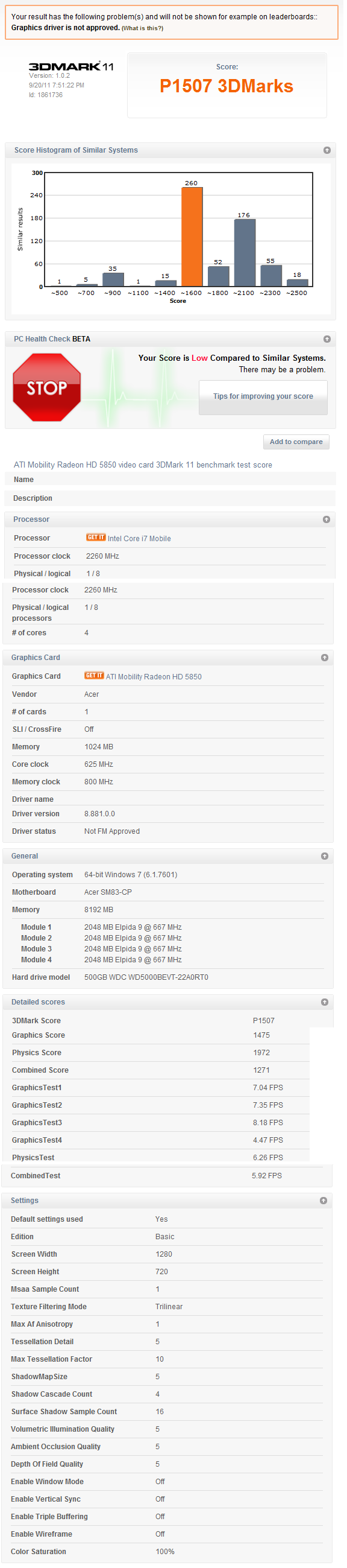

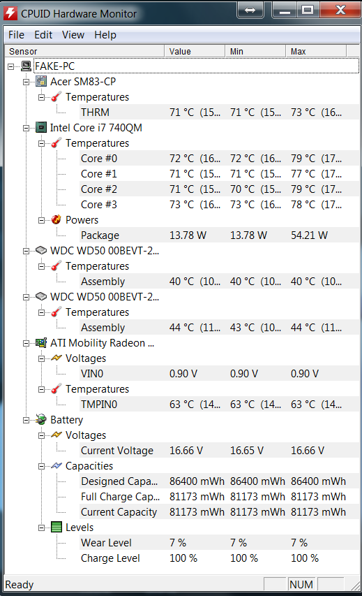

Rosoero Skrevet 20. september 2011 Forfatter Skrevet 20. september 2011 (endret) Skjønner. Betalte 15 lapper for denne i Mars i år. Jeg kommer tilbake med 3dmark 11 resultater samt HWmonitor resultater. Takk for nyttige svar. EDIT: Lagt til HWmonitor resultater. PCen har stått på i hele dag uten noe aktivitet. Endret 20. september 2011 av Rosoero
