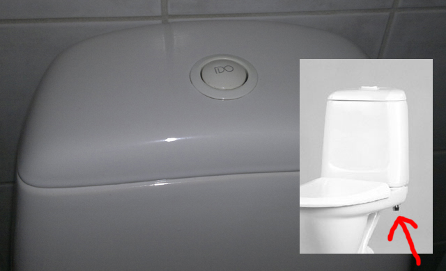

Men det går da ikke an å åpne toppen?. (se på bildet)
Ikke noe å skru opp..
Men på undersiden merket med rødt på bildet (ikke min dass asså, har klippa og limt ;) ) er det noe å skru på, med vingeskruer. Er det de jeg må åpne for å få opp toppen? :dremel:
Flinke jenter fikser sjøl.. Fikk opp lokket, og "skrubba litt" nedi der. :new_woot:
Kaaaaaaanskje jeg fikk det til. Finner det nok tidsnok ut om det nå blir stille i dassen.. :thumbup:
Begynte heldigvis ikke med de skruene under der. De var nok til noe annet.

Nede i sisternen samler det seg lett en hel del drit som legger seg på mekanismen og gjør pakningen utett. Lunkent vann i en bøtte med noe grønsåpe og en ofret oppvaskebørste eller svamp gjør susen med hensyn til renhold.
Nyttig kan det også være å sjekke vankranen i veggen for doen. Hvis noen luringer har nesten stengt kranen tar fyllingen mye lengre tid.
Lykke til med strevet.
Det har iallefall blitt stille nedi der nå. :!:
Har dusjen rett ved, så en god varm stråle fra den, og flaskekost, + en stor spraydæsj Jif baderomvask gjorde nok susen. :new_woot:
