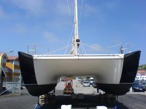

Jeg skal ha opp min seilkatamaran på 6 tonn for vinteropplag om en måned, og trenger i den forbindelse stabile støtter som den kan hvile på. Siden jeg har rorblader som stikker noe lenger ned enn kjølen, er jeg nødt til å bygge opp en del. Her er bilde av båten på land for noen år siden:
Jeg kan selvfølgelig kjøpe slike kjølstøtter som på bildet, men da disse koster 5200,- for 4 stk., tenkte jeg at det ville bli mye billigere å bruke trevirke.

Jeg husker ikke nøyaktig hvor mye rorbladene stikker nedenfor kjølen, men på det første bildet ser man at den hviler på 4 europaller + noe plank. Dvs at høyden jeg trenger blir ca 4x15cm+20cm=80cm.
Dersom jeg bruker 4"x4" trenger jeg altså 8 lag, noe jeg frykter blir for ustabilt selv om jeg bruker flere i bredden? (Jeg tenker at å laminere eller får spesialskåret 8"x8" fra sagbruk blir mer jobb enn det er verdt for dette bruket.)
Å bruke bare europaller er jeg redd for at ikke holder hvis jeg ikke bruker veldig mange. (Pallene på bildet ble plassert etter at båten hvilte på kjølstøttene.) Selv om disse er godkjent for 4 tonn, er vel det med lasten jevnt fordelt. For å få nok vil jeg da trenge så mange at prisdifferansen opp til kjølstøtter ikke blir så stor, (pluss at kjølstøtter jo er mye mer håndterlige). Andre type paller blir vel litt gambling..
Andre muligheter er lekablokker (som jeg har hørt kan sprekke av frosten) og isoporblokker. Sistnevnte har jeg prøvd før: På bildet ligger det 4 stk under båten. Jeg prøvde nemlig først å sette båten på disse (på paller for å få riktig høyde), men det hørtes som de gikk i oppløsning da båten ble satt ned, så jeg tok ikke sjangsen.
