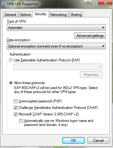

Hei.
Gå inn på egenskapene til vpntilkoblingen din og se på sikkerhet. I den gamle guiden sto det at man skulle sette kryptering til valgfri; se om det hjelper deg.
Se bilde under
