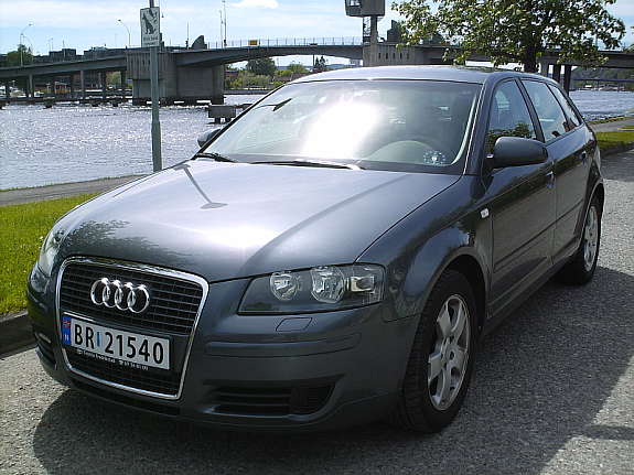

Har en Audi A3 06 som jeg har rett og slett ubrukelig radiosignaler i.
Har en kompis som kjører 05 og får inn alle kanalene, men jeg får så vidt inn Radio Norge..
NRK MP3 f. eks er bare å glemme.. Får så vidt inn noen skurr..
Så er det noen jeg kan gjøre? Virker nesten som om "antennen" ikke er tilkoblet. Er jo ikke noen synlig antenne utenifra, så aner ikke hvor den ligger eller hva jeg kan gjøre for å få et brukendes signal.
Ellers så kan jeg si at det er en kanonbil, så ikke nøl med å kjøp en!
