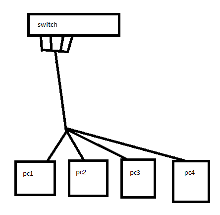

Så hva skjer hvis jeg fletter 4 kabler inn i en Cat6a/e kabel og fletter de ut hvor de skal?
slik som vist her, vil jeg få gigabit til alle maskinene og mer viktig vil switchen/maskinene skjønner hva faen jeg driver med og få dette til å virke?
Du vil gjøre switchen til nervevrak og den vil ikke klare kommunisere med en eneste av de 4.

Og kjøpe en switch til det jeg ønsker å bruke fletting til hjelper meg lite da 1 Gbit mot core blir for lite, må ha 1 Gbit pr maskin.

Flette inn og flette ut vil jo fungere, men da får du ikke skjermingen og kvaliteten og da ender du egentlig bare opp med cat5 uansett.
Selve flettingen vil være et dårlig punkt.
