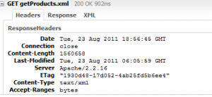

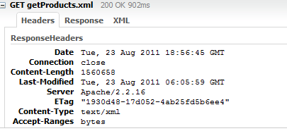

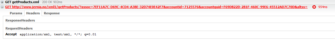

Her er det som vises i konsollen for henholdsvis en lokal forespørsel etter getProducts.xml og en forespørsel etter den URL-en jeg viser til ovenfor:
Jeg ser også at det som dukker opp under "Headers" er ganske forskjellig fra det som vises på den lokale forespørselen:

Det virker i utgangspunktet som en merkelig feil. Det ser ut som du ikke får noen HTTP-headere i retur, og heller ingen eksplisitt feilmelding/feilkode. Kort sagt, du burde ha fått en kode 404 (not found) eller 500 (internal server error) eller liknende. Når du ikke får noen feilkode, blir det vanskelig å vite hva som er galt.
Likevel, hvis jeg skal prøve meg på et skudd i mørket, jeg så på fila du prøver å laste inn, og ser at den er på godt og vel 1.5 MB med XML. I AJAX-sammenheng er det ekstremt mye, så du skal ikke se bort ifra du kan ha passert en eller annen grense. AJAX brukes vanligvis for å overføre små datamengder. Ville ha testet med en mindre fil for å se om det er her feilen ligger.
Uansett ville jeg ha sett på andre måter å løse "hovedproblemet" på enn å laste inn fila asynkront. Det spørs litt på hvilken funksjon siden din skal ha, men i utgangspunktet hadde det nok vært bedre å løse dette problemet på serversiden (dvs mellomlagre Jernia sin XML-fil på serveren og behandle dataene der, i stedet for å sende hele XML-fila rett til brukeren (nettleseren).). Hvis dette er en ekstern side (for publikum), så er nok dette omtrent eneste gode løsning.
