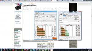

Hei, jeg har en Corsair F120 285/275 read write, som har blitt en del treigere siden jeg fikk den i februar.
Bootup tar over 1 min, noe som jeg synes er veldig tregt. Jeg har lest om flere folk som sier at dem har "15 sec boot ifra powerup til dem er inne i windows med alt loaded" osv.
den generelle ytelsen ser ut til å ha degradert også, om det er noe man skal regne med eller ikke vet ikke jeg.
Går det ann å fikse dette?

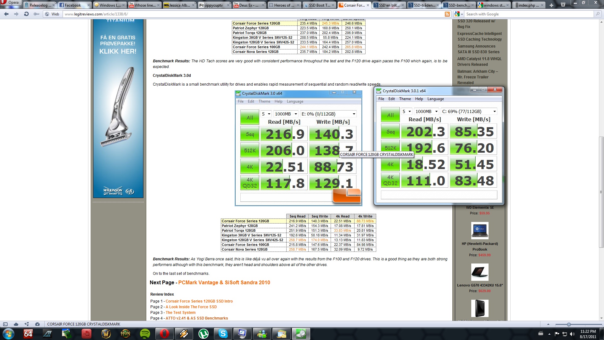

Vedlagt bilde viser noen tester av en flunke ny SSD av samme sort, med mitt vindu til høyre.
Endret av pedder
Det beste du kan gjøre er vel å klone OS'et til en annen hdd.
Gjerne med Intel Data Migration
Så renser du SSD'en med HDDErase 3.3.
Deretter kloner du OS'et tilbake til SSD'en.
Da skal ytelsen være tilbake på topp.
Kjør gjerne en test med det nye programmet Anvil Pro før du gjør dette.
Etter å ha renset kjører du den testen en gang til.
Da bør ytelsen ha gått opp.
