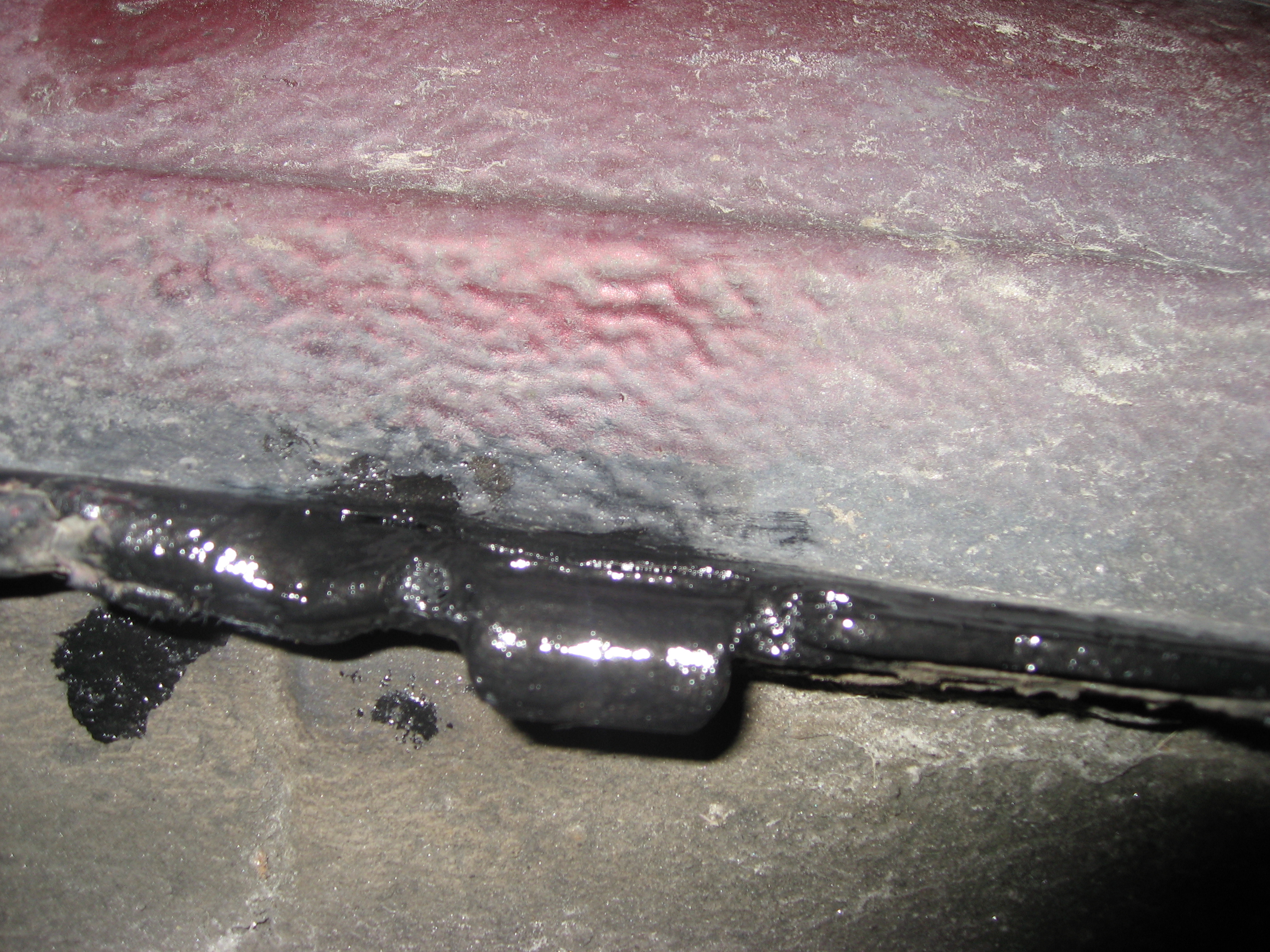

balder Skrevet 6. august 2011 Skrevet 6. august 2011 (endret) For nokre mnd siden så forskyvde jekken seg når Peugeot 406 1,8STB stod oppjekket. Det førte til at det var litt forskyvning på nederste metallet ved siden av jekkepunktet på passasjersiden(framme). I dag så tenkte eg å sjå på det og da såg eg eit bittelite hull ved siden av jekkefestet. Eg stakk ein liten spiker oppi hullet og den for rett inn i kanalen. Det er ikkje rust. Virker som det er eit mellomrom imellom plateskøyten. Er dette hullet vanligt eller skal eg tette det med Teck7/hammerlakk og tectylere det til slutt? Eller bør det sveisast? No er bilen fra 1997 så det er vel kanskje lite vits i å gjøre så mykje ut av det da bilen er verdt mellom 30000 og 40000(kanskje)? Hullet er kanskje 2 mm. Det er litt vanskelig å sjå med det ligger inne i gropen på bildet. Venstre for jekkpunktet. Har griset litt med hammerlakk og tec7 Endret 6. august 2011 av balder
MirusMentis Skrevet 6. august 2011 Skrevet 6. august 2011 Vanskelig å se utifra bildet, men det er helt vanlig at det er dreneringshull i kanalene for å slippe ut vann.
balder Skrevet 6. august 2011 Forfatter Skrevet 6. august 2011 (endret) Vanskelig å se utifra bildet, men det er helt vanlig at det er dreneringshull i kanalene for å slippe ut vann. Ja, men eg finner ikkje det samme hullet på den førersiden. No er det gammel tectyl osv som går utpå kanalane. Så det kan hende dette er tettet av tectyl. No kan det også hende at dette hullet ligger litt under metallet som har vorte dratt til siden på passasjersiden. Endret 6. august 2011 av balder
Takkformeg Skrevet 11. august 2011 Skrevet 11. august 2011 Kan hende kanalen er byttet og at de har bort hull for å tectylere innsiden? Kanalen på ene siden på min 97 mod 406 var iallefall bare rust, så den måtte jeg bytte
balder Skrevet 14. august 2011 Forfatter Skrevet 14. august 2011 Kanalen er ikkje byttet, men eg har tatt tectylering av bilen for mange år siden. Kan vere eit tectyleringshull.
