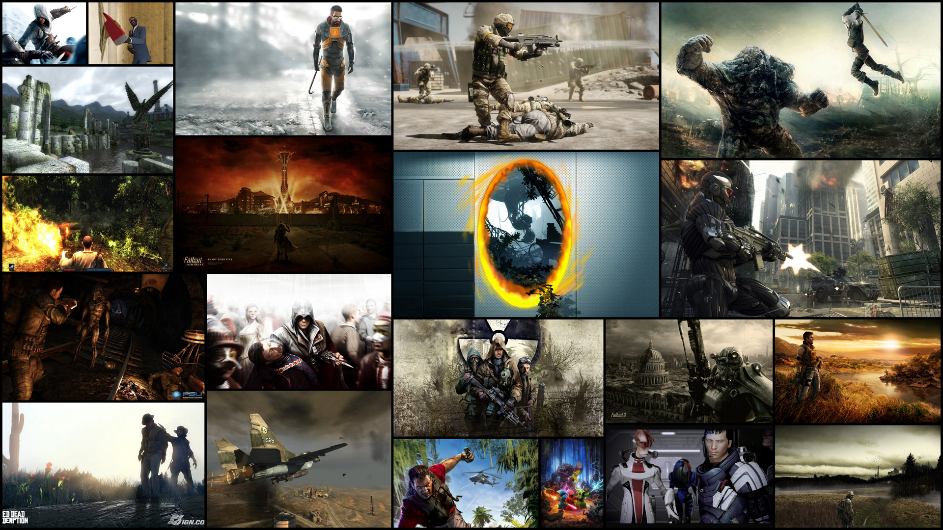

Jeg skal lage en plakat som jeg skal ha på rommet mitt, tenkte den skulle være ca 140x80 cm, så bildet som skal printes må ha en syk oppløsning.
Bildet er en kollasj, har hittil laget kollasjen i Picasa 3, men det tillater ikke større kollasjer enn 5120 pixler i høyden, noe som da blir for lite.
Derfor trenger jeg et programm som kan lage store kollasjer, store nok til å printes på 140x80cm.
Kollasjen består av 27 bilder, alle bildene er 1000x1000++.
Så kan noen anbefale meg et program som kan lage store kollasjer?
Lurer også på hvor stor oppløsning den må ha for å se bra ut på 140x80cm. Kan nok gå litt ned på størrelsen av plakaten om det trengs.
Slik ser kollasjen ut hittil:
Takk for alle svar,
Nikolai :)
Har fiksa kollasjen nå! :)
Det jeg gjorde var at jeg lagde først kollasjen i Picasa. Så kutta jeg bort alle bildene til jeg bare satt igjen med den svarte ramma rundt bildene. Så resiza jeg den til størrelsen jeg trengte og la til bildene!
Nå er kollasjen 15000x10000 pixler, noe som er ca 300dpi på en 150x100cm plakat, altså mer en bra nok! :)
