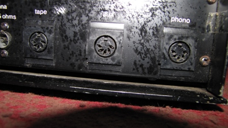

TP? Skrevet 30. juli 2011 Skrevet 30. juli 2011 (endret) Hei Har en gammel forsterker og en nyere platespiller som skal kobles til den, men platespilleren er nyere og har ikke lik signalkabel som forsterkeren trenger. Vet noen hva slags kontakt som skal benyttes på forsterkeren? Vist på bilden nedenfor: https://www.diskusjon.no/uploads/monthly_07_2011/post-248009-0-35913600-1312047599_thumb.jpg Endret 30. juli 2011 av gednam
sedsberg Skrevet 30. juli 2011 Skrevet 30. juli 2011 (endret) Det er DIN-tilkoblinger. De var veldig vanlige før. Du får kjøpt overganger til RCA (phono) i noen Hifibutikker samt flere steder på nettet. Edit: Mulig det blir krøll hvis platespilleren har innebygd RIAA-forsterker og forsterkeren ikke har det. Eller motsatt. Endret 30. juli 2011 av sedsberg
TP? Skrevet 30. juli 2011 Forfatter Skrevet 30. juli 2011 Det er DIN-tilkoblinger. De var veldig vanlige før. Du får kjøpt overganger til RCA (phono) i noen Hifibutikker samt flere steder på nettet. Edit: Mulig det blir krøll hvis platespilleren har innebygd RIAA-forsterker og forsterkeren ikke har det. Eller motsatt. Den er grei, takker så mye
