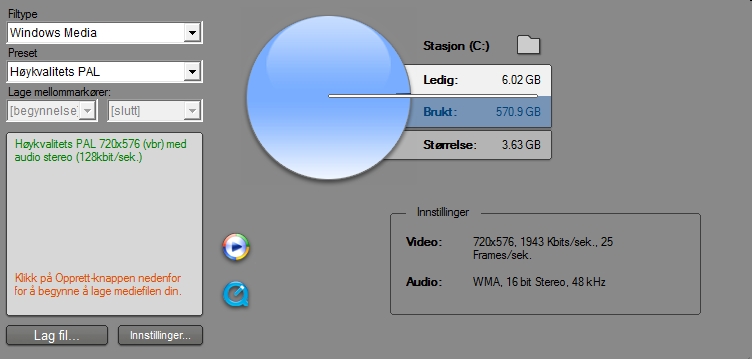

kenny28 Skrevet 31. juli 2011 Forfatter Skrevet 31. juli 2011 Her er bmp-fila di som jpeg: Her ser man tydelig piksellering - jeg vil anta at filmen er rendret i en "lav" oppløsning (for eksempel DVD - 480p eller 576i) og så er vist i høy oppløsning. Hvis du vil at bildene skal ha høy oppløsning på en høyoppløst skjerm, så bør du rendre til HD-video - for eksempel 720p - oppløsningen bmp-fila er i. Her er innstillingene for "output" video jeg har. Bør jeg endre på dette ?

Trondster Skrevet 31. juli 2011 Skrevet 31. juli 2011 Skal du brenne den til DVD, skal du brenne den til Blu-ray eller skal den bare vises på maskinen din? Hvilken oppløsning har du på skjermen/prosjektøren din? Screenshotet ditt har 1280x720 - som jeg skrev over velg så du får en høyere oppløsning. Filen er rendret i 720x576 - velg heller så du får 1280x720.
kenny28 Skrevet 31. juli 2011 Forfatter Skrevet 31. juli 2011 YUHUU...... Nå fikk jeg det til Jeg sette output video til : HDV 720/50p 1280x720 Takk for all hjelp. Utrolig nyttig med forum
