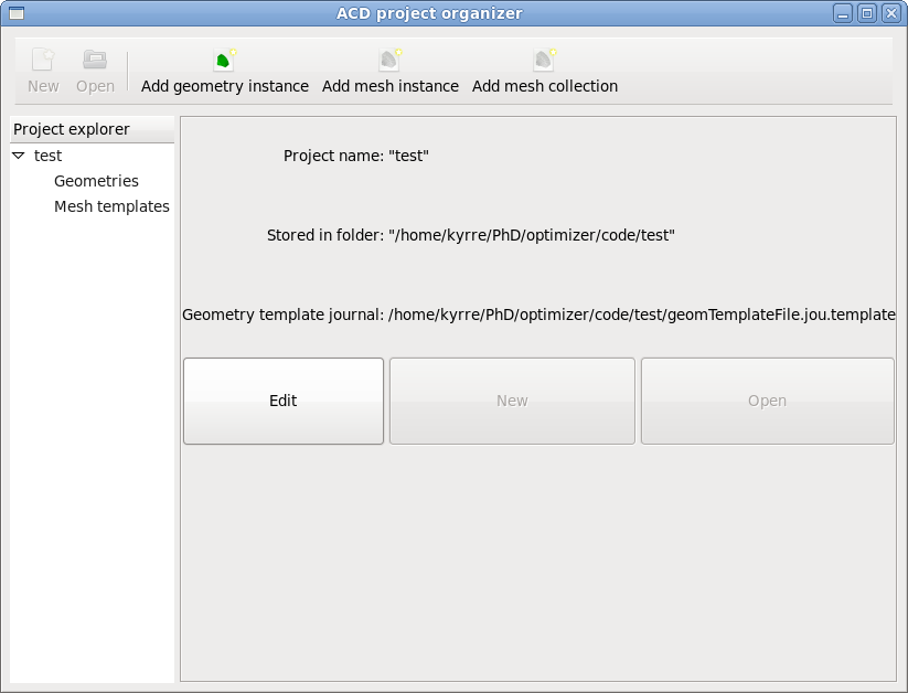

Jeg jobber med en intern applikasjon for å styre (sende/motta/lage input-filer/kjøre analyser) beregningsjobber på en supercomputer. Til å lage grensesnittet bruker jeg PyGTK, som ligger oppå et lag av mine egne klasser som er uavhengig av GUI'et - et ganske fint design om jeg skal si det selv - og fullstendig pasta-fritt (personlig first når det gjelder gui-koding :) )
I den forbindelse ønsker jeg å kunne poppe opp (modalt) eller embedde en editor for en type input-fil som må skrives med tastatur (det er egentlig et spesielt programmeringsspråk som brukes av CAD/mesh-programmet CUBIT [1]).
Finnes det en ferdig widget jeg push'e på info-rammen min (der alle knappene etc. er i det vedlagte skjermbildet)? Gjerne "embedded emacs" eller gedit. Stort pluss om jeg kan sette noen regler for syntax highlighting. Mulighet for å sette fixed-width font er et must, pluss for automagisk tab->4 spaces.
Jeg har temmelig lang og mye erfaring med programmering (Python, C++ (GCC/CINT), CUBIT/Aprepo, Bash, Java, ...), men ikke så mye GUI'er...
[1] http://cubit.sandia.gov
Endret av kyrsjo
Hmm... Ser ut til at det blir å skrive sin egen, basert på TextView. Litt knot, menmen. Embedder den i en subklasse "InfoFrameComponent", som så pushes på stacken til "InfoFrameManager" - og blir vist i samme ramme hvor det nå står "Project Name:" osv.
Forøvrig, når vi snakker om den ramma: Det er en gtk.Frame(), hvor jeg add'et en gtk.VBox med en gtk.Table øverst, og noe skrot (DrawingArea?) nederst for å fylle ut plassen.
Er det noen måte å få ting til å ta den plassen det tar, istedet for å insistere på å fylle ut mest mulig? Den relevante koden for InfoFram'en som er vist ser slik ut:

Her er det baseWidget som blir add()'et til en gtk.Frame() (du ser firkanten til den)
