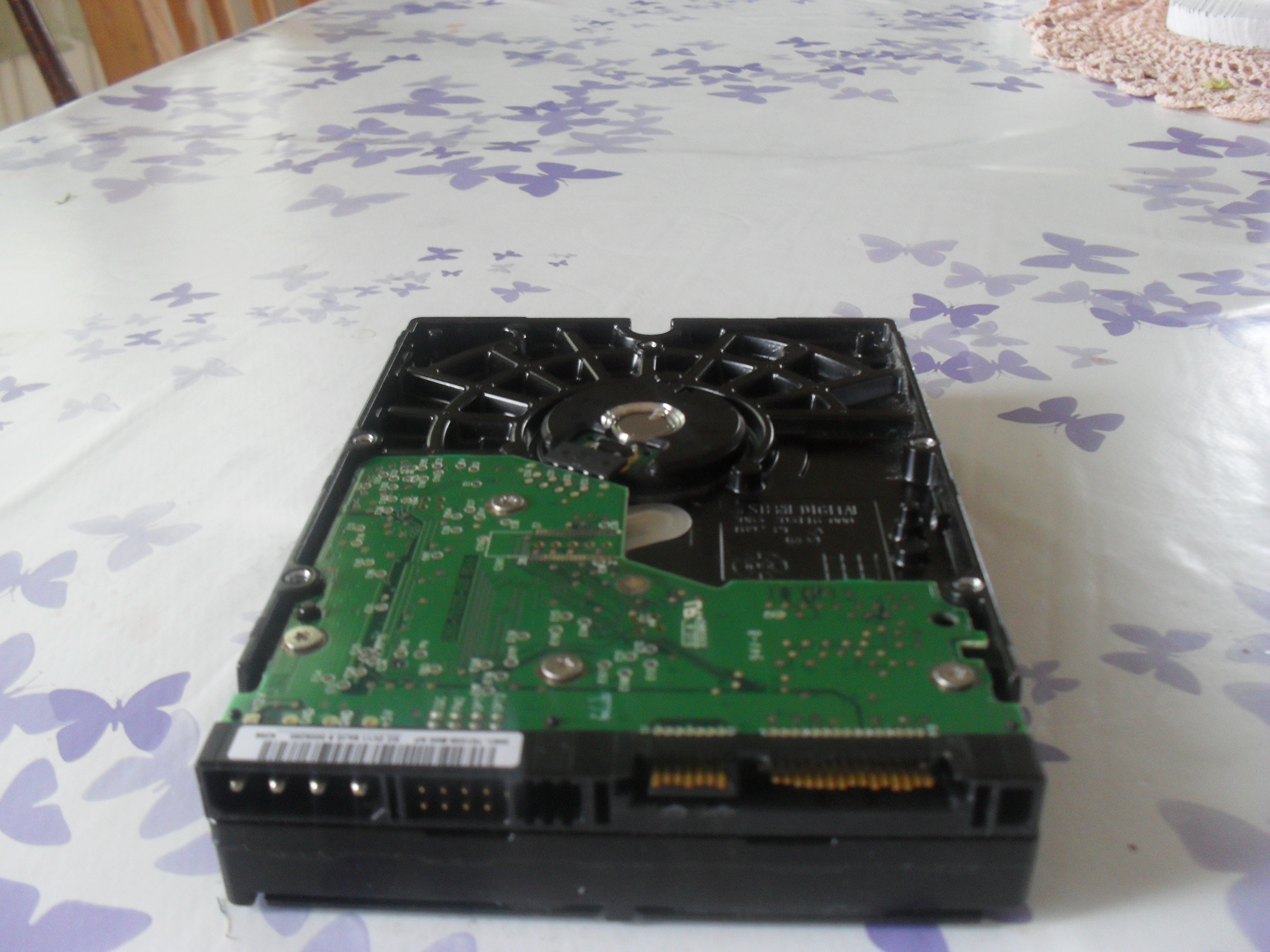

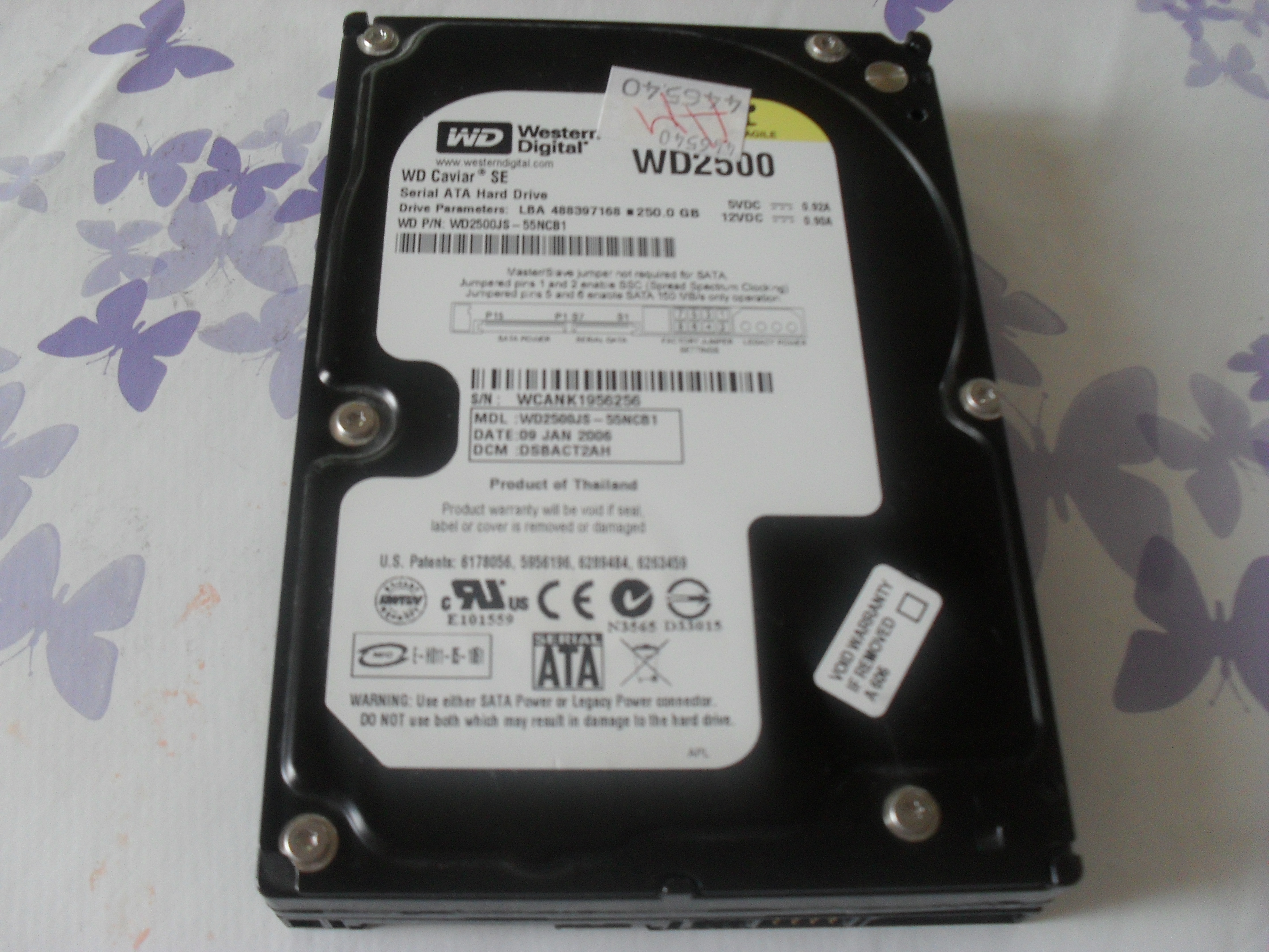

petnor Skrevet 18. juli 2011 Skrevet 18. juli 2011 (endret) Harddisken kortsluttet ved at SATA power kabelen var løs og nå er den dø. Nå vil jeg ha data fra harddisken tilbake. Jeg leste en artikkel der man kan skifte printkortet som er montert under disken http://bit.ly/nsWi58 Jeg har en "Western digital WD Caviar SE 250gb WD2500 SATA". Jeg lurer på om jeg kan skifte printkort med denne http://bit.ly/pRL90C. Dette er en PATA harddisk. Kan jeg fremdeles skifte printkort med den? Takk for svar Endret 18. juli 2011 av petnor
