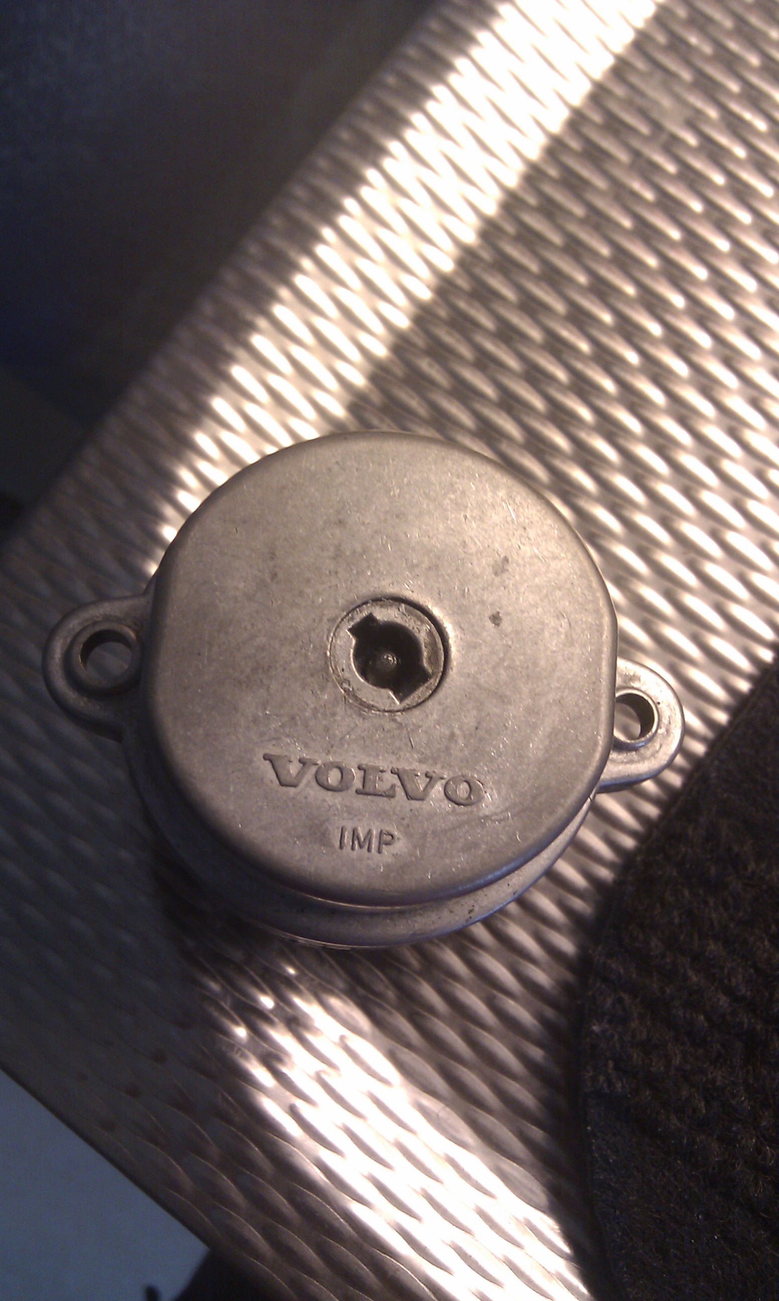

Mattii5 Skrevet 17. juli 2011 Skrevet 17. juli 2011 Hei. Fant noe i min ny-innkjöpte bruktbil (Volvo 740 2.3 mekanisk innsprutning), og lurer fält på hva det er. Noen som vet?

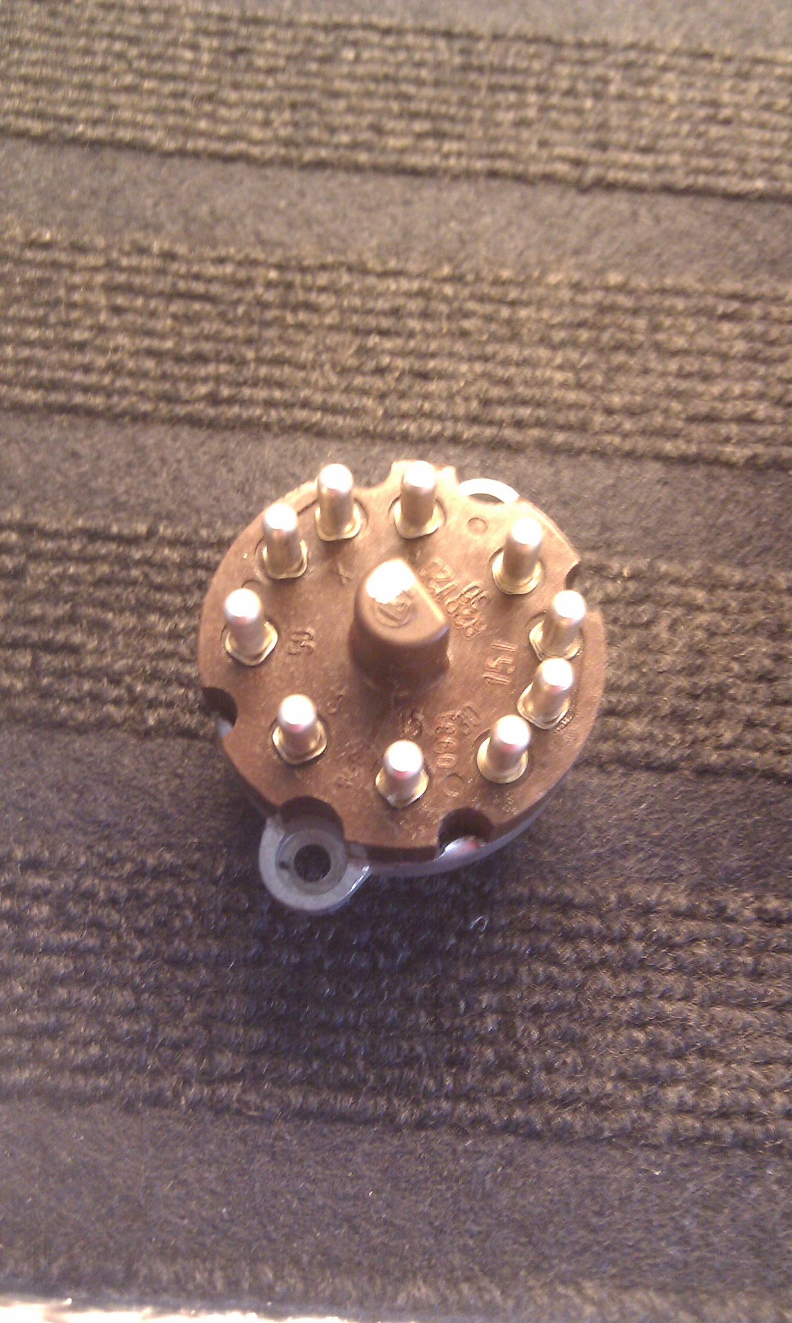

Inge Rognmo Skrevet 17. juli 2011 Skrevet 17. juli 2011 Ser ut som en eller annen slags elektrisk bryter, men usikkert hva. Ser ut som den brune plastdelen med metallstiftene kanskje kan vries i forhold til metallokket med logoen og to festehull, om man bare har riktig nøkkel. Noen av tallene jeg kan tyde på plastikken på baksida samsvarer med standardiserte elektriske klemmebetegnelser; 30 er konstant +, 15 er pluss over tenningslås, og 50 er styrestrøm til startmotor. Kan det være en (gammeldags) tenningslås??
gxi Skrevet 17. juli 2011 Skrevet 17. juli 2011 (endret) Dette er baksiden av en tenningsbryter ja. http://www.google.no/search?q=volvo+ignition+switch&um=1&ie=UTF-8&tbm=isch&source=og&sa=N&hl=no&tab=wi&biw=1280&bih=870 Endret 17. juli 2011 av gxi 1
Mattii5 Skrevet 31. juli 2011 Forfatter Skrevet 31. juli 2011 Har funnet ut at det er en startkontakt. Men takk for svar likevel
