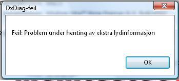

Jeg skal legge til en dxdiag fil
og et bilde fordi jeg fikk en feil når jeg skulle sjekke dxdiag.
Håper noen kan hjelpe meg ! :O, er så uheldig me denne pc'en : (
De på blizzard sa at jeg måtte oppdatere chipset driver, motherboard driver. Har ingen aning hva de mente med det. Spurte om jeg kunne få hjelp med det, men nai nai. Så jeg tok ett forsøk å spurte her :o
