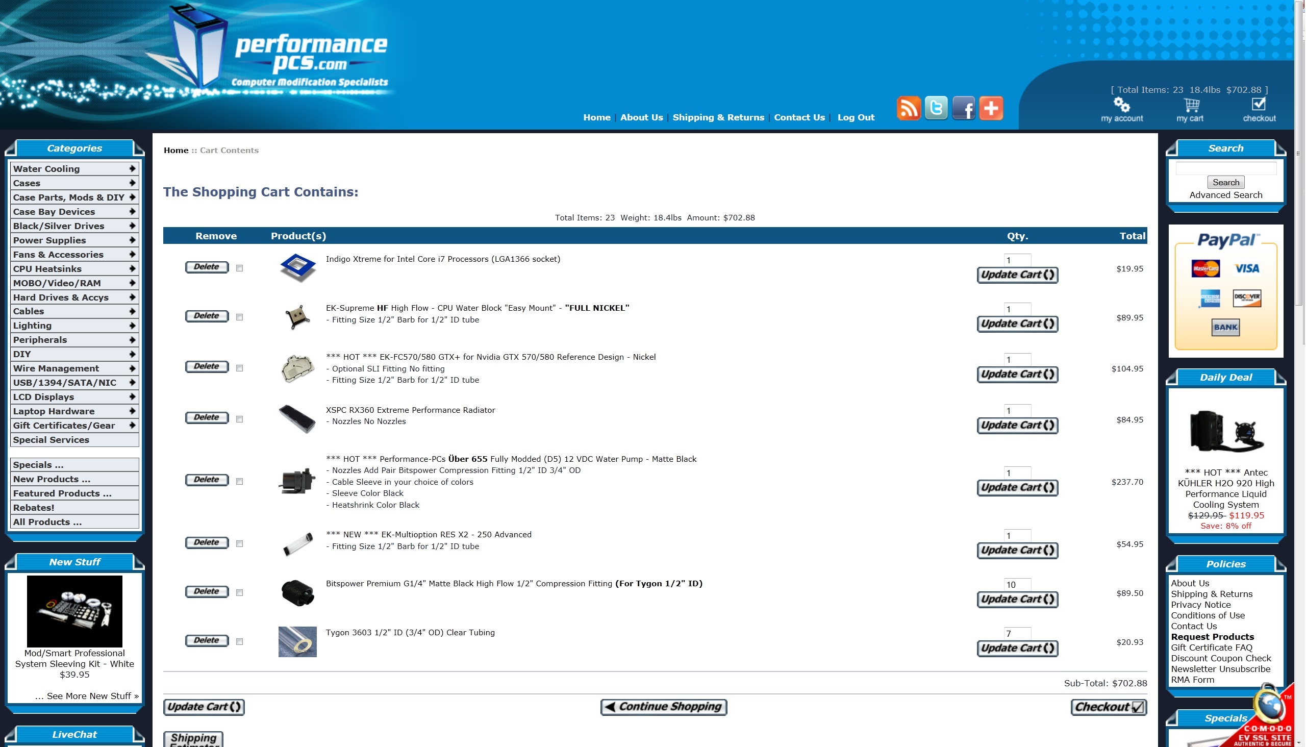

skal kjøpe inn et nytt egenkomponert vannkjølingssett, hovedsakelig bestående av deler fra EK, XSPC og Swiftech (Laing D5). Men før jeg trykker på check-out vil jeg bare forsikre meg om at alt passer, samt at jeg har alt jeg trenger.
Her er et skjermdump av handlevognen jeg tenkte å bestille fra performance-pcs.com;
Det jeg hovedsakelig lurer på er om alle fittings passer. Første gang jeg skal kjøpe selvkomponert vannkjøling, og vil helst unngå de største fallgruvene :)
Det andre jeg lurer på er hvorvidt det er mulig/lønnsomt å kjøpe en 4x120mm radiator selv om jeg bare får plassert tre vifter på den, over å gå for en 3x120mm slik jeg har i oppsettet nå. Alt skal plasseres i et Corsair 700D-kabinett, og radiatoren blir nok plassert i toppen hvor det er tre vifter fra før.
Til slutt lurer jeg på om jeg kanskje skulle kjøpt en ekstra 1x120mm radiator som monteres ved vifte-utblåsinga i bakkant. Vil det gjøre at jeg kan kjøre pumpen på lavest "turtall" og fortsatt kjøle vannet godt nok selv med relativt lav flow-rate?
Dette skal forresten kjøle en i7 950 og GTX580.
Hovedpoenget med dette er å få et så stille system som over hodet mulig. Derfor lurer jeg også på om det finnes enda mer stillegående pumper enn Swiftech 655 (Laing D5).
Takker for alle svar! Om jeg har utelatt noe viktig, si fra!
- Mr. Lid
Gjest Slettet-QjT4b9
Det eneste jeg kan svare er fittings. De fleste kjører vel G1/4-gjenger, men det skal stå på de ulike produktene, evnt hjemmesidene til produsentene. Du har fittings til G1/4 der iallefall ser jeg, så check that ;)
