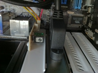

jeg har et fractal design r3 kabinett med viftekontroll og en NOCTUA NH-D14 CPU kjøler.
jeg kjører kablene fra kjøleren i en Y-splitter og inn i viftekontrollen, men da får jeg ingen overstyring fra hovedkortet hvis CPU skulle bli for varm.
er det noen måte å få en kabel både inn i viftekontrollen og inn i hovedkortets CPU kontakt? finner ingen splitter til dette... bilde av viftekontrollen i kabinettet vedlagt.
forslag?
Først må jeg spørre hvorfor du vil ha vidtekontroller på cpu når auto regulerer dette selv og det er jo det du vil på cpu.
Det betyr jo høyere temp og siden du vil at hovedkortet skal være koblet inn så vil den bare sette opp farta = mer støy?
Hva er det du vil at hovedkortet skal gjøre igjen?
Har samme oppsett selv. Bruk motstanderne som følger med noctua kjøleren og bare koble den på hovedkortet. Har gjort det selv og kabinettet er lydløst når jeg skrur ned kabinettviftene til minimum.

du har fractal kabinettet og samme vifte du også?
så det du har gjort er å koble kabinettviftene til viftekontrollen og cpu til hovedkortet med de ekstra medfølgende kablene? skjønner jeg deg rett?
Det stemmer. Den ligger på rundt 40 grader idle, 45 på load og er ikke hørbar for min del. Den blå skal på 140mm vifta og den sorte skal på 120mm vifta. Så plugges de i y-koblingen og den i hovedkortet. Hvis jeg vil ha den litt kjøligere før gaming eller liknende så justerer jeg bare kabinettviftene fra viftekontrollen.

jeg har en y splitt fra 1 til 3 vifter. hvis jeg setter inn en 4 vifte i kabinettet kan jeg kjøpe en dobbel y kobling og sette på en av de 3 jeg har i utgangspunktet for å få nr 4 på viftekontrollen også? eller blir det kluss..

Vel, det anbefales ikke å koble 4 vifter på en kontroller ment for 3 vifter. I beste fall får du ikke kjørt viftene på maks, i værste fall sier det poff i viftekontrolleren.
