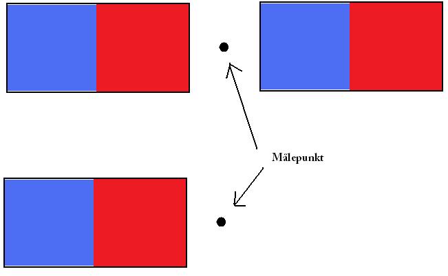

Hvis jeg har to magneter ved siden av hverandre, vil da magnetfeltet mellom dem være dobbelt så stort som hvis jeg bare hadde hatt én magnet? Se tegning!
La oss si at magneten er en kloss da, 5x5 cm... Og så måler man mellom to klosser som er noen få cm fra hverandre. Hvis avstanden er liten nok, vil magnetfeltet dobles da?
For at magnetfeltet skal øke så må du få et større magnetisk felt noe som du ikke får ved å legge sammen magneter fordi tettheten ikke blir større. Det er det jeg tror, men jeg ikke 100% sikker. Mao hvis du har to magneter hver med 1 T (tesla) så vil de ikke kunne lage et felt større enn akkurat 1 tesla som vil være på overflaten av magneten. Mellom magnetene så vil feltlinjene være mer homogene som gjør at feltstyrken ikke blir mye mindre enn 1 T avhengig av avstanden mellom dem.
