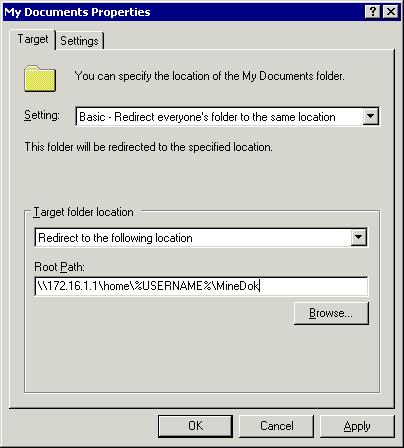

Problemet er at serveren vil legge på "Documents" (9 tegn, dvs. IKKE et "short filenam") i tillegg til path du skriver inn.
Hva om du heller velger "Redirect to the following location", og skriver som i bildet nedenfor?
