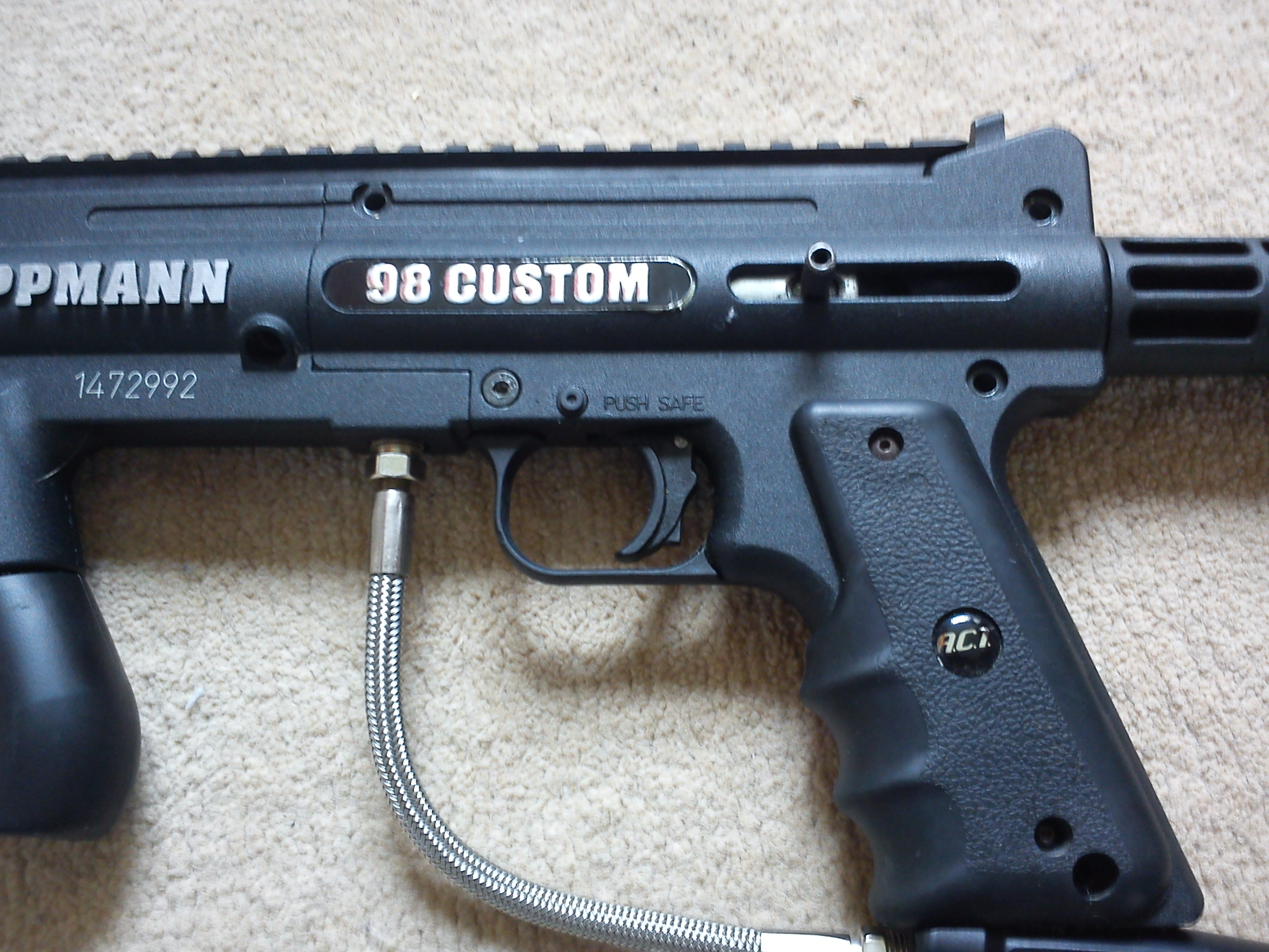

trenger virkelig hjelp! Jeg tok på kolben og skrudde dekslet på igjen. da jeg skulle teste geværet skjøt jorde den ikke det. MEN det er ikke det som er problemet!

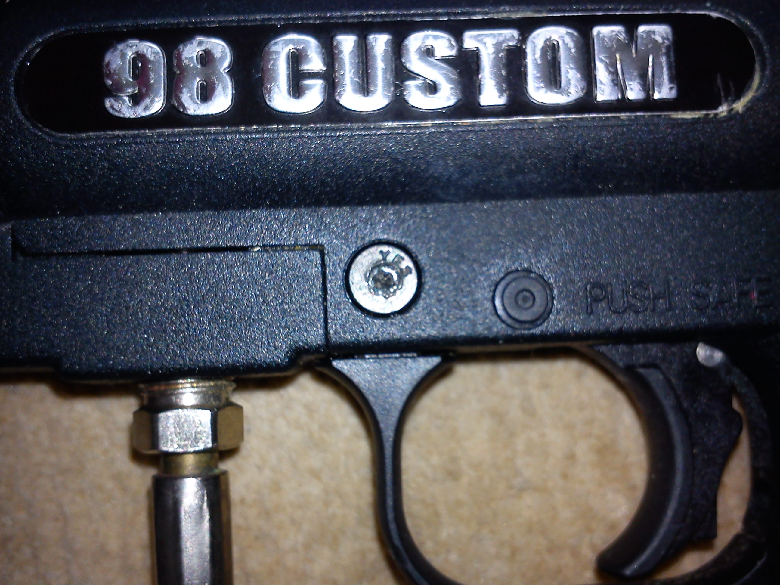

Da jeg skulle skru dekselet opp igjen, så jeg at den ene skruen hadde nesten ikke spor!
Noen som vet hva jeg må gjøre for å få dekselet opp igjen?
Takker for svar! Er litt krise her!
Se bilder. Trykk på de for å se problemet litt mer detaljert

En enkel måte for de som ikke har en riktig verktøy, er :
Kjøp Epoxy lim (2komponent). Gjerne hurtig type.
Ha dette ned i hullet og sett på plass umbrako/torx nøkkelen(eller hva du har brukt før).
Vent til limet er herdet og så kan du skru ut skruen :-)
Du må da kansje støtte opp skrutrekkeren/nøkkelen slik at den står stille mens limest herder.
OBS! ikke søl lim utenfor bolten slik at den limes fast.
