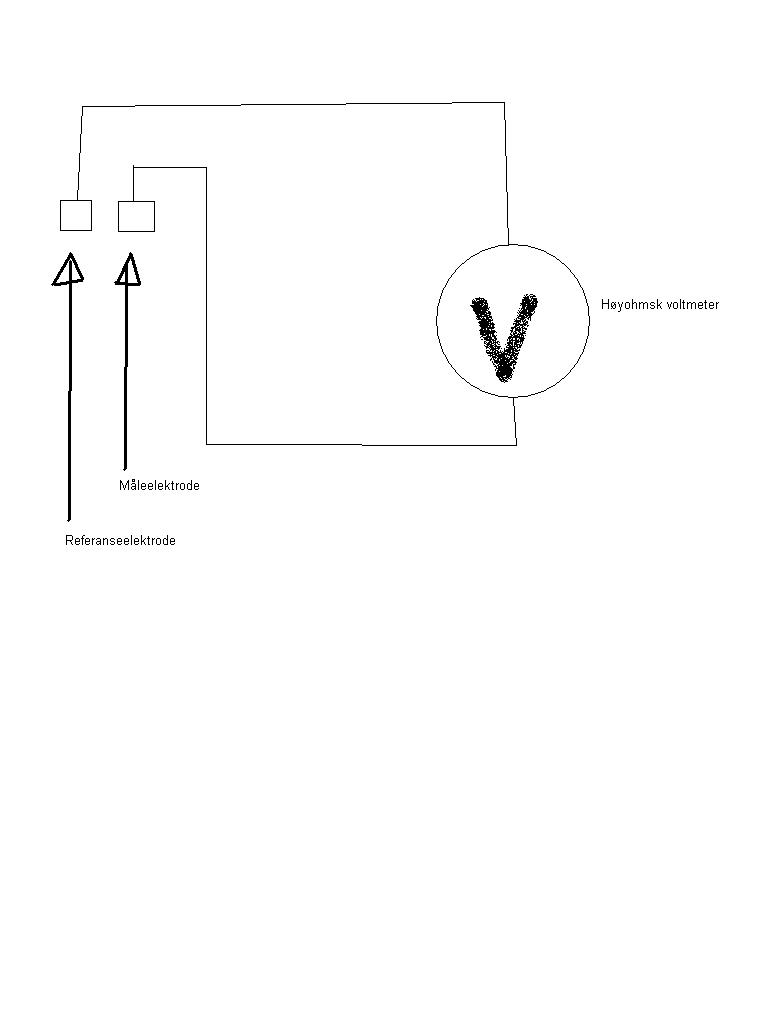

raristam Skrevet 26. mai 2011 Skrevet 26. mai 2011 (endret) Ph-verdien er et mål på surhetsgraden til en løsning (papirmassen). Måling utføres også v.h.a 2 elektroder, måleelektrode og referanseelektrode, men er mer komplisert enn ved k-måling. (tror det er snakk om et k-element for temperatur her). Spenningen mellom måleelektroden og referanseelektroden er proposjonal med pH-verdien, men signalet er (som ved k-måling) temperaturfølsomt. Dette må tas hensyn til ved innstilling. pH-måleren (QT30) gir altså fra seg et 4-20mA-signal som QIC30 bruker for å bestemme om ventilen QCV30 skal slippe inn mer eller mindre pH-stoff (Alun). Edit: lagt ved prinsipptegning. Yes, kommer ikke på mer. Jeg sitter med de samme tegningene foran meg selv. Lykke til til oss! Endret 26. mai 2011 av raristam
