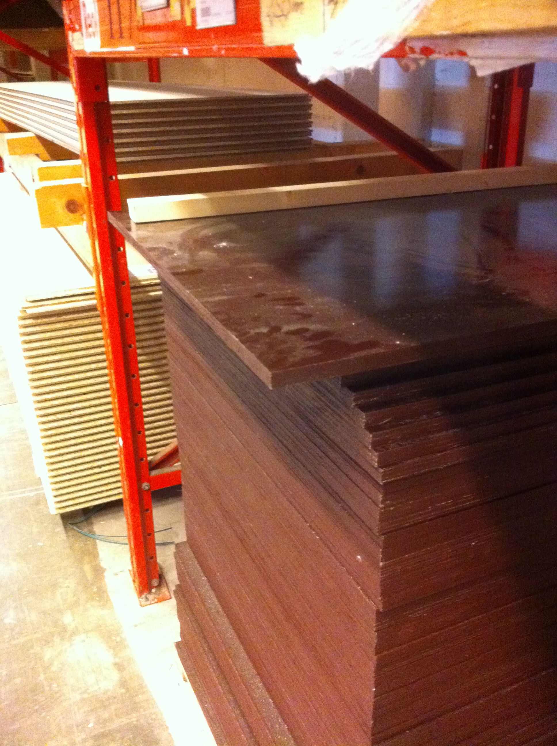

Har kjøpt meg en eldre båt og måtte fjerne den gamle tynne slitne kryssfinerten som var bak på hekken, den som motoren hviler på.
Har kjøpt en forskalingsplate som jeg tenkte å bruke bak på hekken, men så litt på andre båter på marinaen idag og de fleste har syrefaste plater som er 2mm ca.
Spørsmålet er bare om det går fint å bruke den forskalingsplaten, er en 150kg tung 90hk som skal ligge bakpå.
Ei forskalingsplate er ganske kraftig og vil ikke gi etter så det skulle gå bra, men de er ikke så veldig motstandsdyktig mot råte så må byttes ut etter noen år. Et greit alternativ er vognplate "de som er sorte" av god kvalitet. Men du må kontrollere at tykkelsen ikke blir for tykk i forhold til motorens festebrakett.
Syrefast plate pleier vanligvis og brukes i kombinasjon med finerplater/vognplater for og forsterke ytterlig, og vil anbefale en plate innvendig som fordeler trykket jamt på boltene. Innvendig til skruene må det være et større område som fordeler bolt-trykket så store skive eller 2mm syrefast plate er og foretrekke.
Du må se etter større sprekker langs overgangen brønn/skrog så du er sikker på at områdene ikke har blitt svekket og hvis mulig også sjekke forsterkningplaten som er støpt inn i akterspeilet for råde/mykhet, vil også anbefale deg og få tettet alle hull etter den gamle platen så du ikke får vanninntrengning i akterspeilet samt bruke sikafleks på alle nye skruehull.

Det stemmer, men de brune er av en litt dårligere kvalitet en de sorte.
Jeg tror at de sorte ikke er og få tak på lengere men er ikke helt sikker, kan hende at butikkene har sluttet og ta de inn da de er forholdsvis dyrere en de brune.
Har hvertfall ikke sett noen sorte slike. Men jeg må kutte i platen uansett, bør jeg tette sårene i treverket med noe etter utskjæringen?
