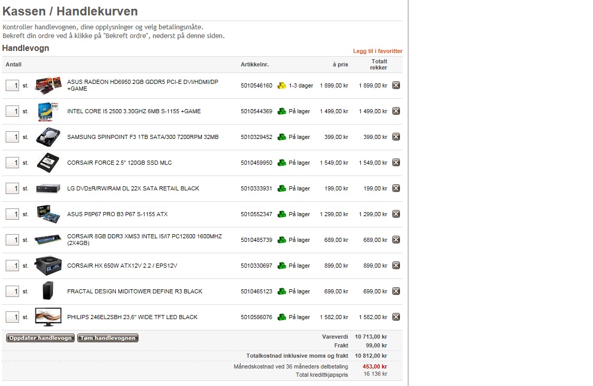

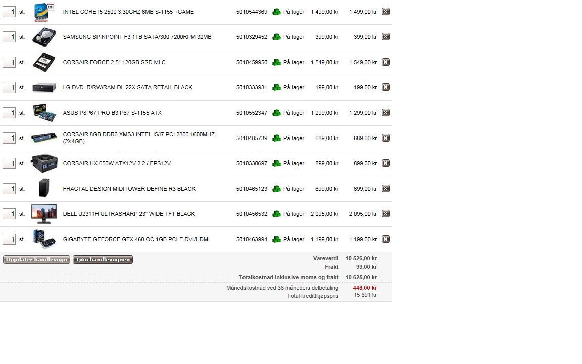

texastex Skrevet 17. mai 2011 Skrevet 17. mai 2011 Hei, Noen som har formening om det oppsettet mitt fra Dustin? Lurer på følgende: 1. Er minnevalget mitt ok? Eller burde jeg heller kjøpt raskere 4GB brikke? Ja, jeg skal ha 64bit OS 2. Hva med skjermkortet? Dette er maks av hva jeg ønsker å betale, men er usikker på om dette er det beste kjøpet for pengene. Ønsker selvsagt best performance for minst mulig penger.... 3. Skjerm valgte jeg pga kampanje. Har virkelig ikke peiling på skjerm, finner lite tester også. HDMI er viktig for meg

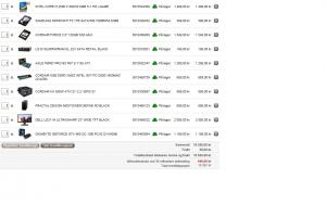

texastex Skrevet 17. mai 2011 Forfatter Skrevet 17. mai 2011 Da legger jeg ved den nye listen etter innspill fra forumet. Jeg har valgt et litt kjipere skjermkort, men etter hva jeg har funnet ut skal det dra det meste av spill på fullt, i tillegg til at det er billig. Jeg valgte også en bedre skjerm med IPS panel som jeg syntes er verdt noen kroner ekstra. Bestiller i morgen, gleder meg!

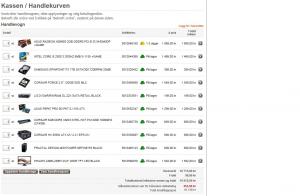

texastex Skrevet 17. mai 2011 Forfatter Skrevet 17. mai 2011 Ikke som jeg vet, men for spilling så blir det sagt at P67 er det beste valget. Om det er på grunn av overklokkingsmulighetene eller om det er noe annet jeg ikke har fått med meg vet jeg ikke. Overklokking betyr ikke noe for meg i denne omgang, det går igjen i alle produktvalgene. Så hvis det ikke er annet går jeg får H utgaven Jeg skal lese litt mer om hovedkortene får jeg bestemmer meg endelig. Takker! Siste oppdatering er at det blir P utgaven allikevel. SLI støttes av skjermkortet, men ikke av h utgaven på hovedkort. SLI er for meg en billig og attraktiv måte å øke grafikkhastigheten på i fremtiden. Om et års tid koster vel 460 kortet mitt et par hundrelapper...
lumfong Skrevet 17. mai 2011 Skrevet 17. mai 2011 (endret) Siste oppdatering er at det blir P utgaven allikevel. SLI støttes av skjermkortet, men ikke av h utgaven på hovedkort. SLI er for meg en billig og attraktiv måte å øke grafikkhastigheten på i fremtiden. Om et års tid koster vel 460 kortet mitt et par hundrelapper... Om det er mulig å få tak i et 460 om et år blir jo spørsmålet.. Forresten, hvis ikke du skal overklokke ville jeg heller gått for et mini-itx hovedkort med samme prosessor og evt. et bedre skjermkort. Isåfall kan du bytte ut følgende: kabinett og hovedkort. Endret 17. mai 2011 av lumfong
Loefthal Skrevet 17. mai 2011 Skrevet 17. mai 2011 Ikke som jeg vet, men for spilling så blir det sagt at P67 er det beste valget. Om det er på grunn av overklokkingsmulighetene eller om det er noe annet jeg ikke har fått med meg vet jeg ikke. Overklokking betyr ikke noe for meg i denne omgang, det går igjen i alle produktvalgene. Så hvis det ikke er annet går jeg får H utgaven Jeg skal lese litt mer om hovedkortene får jeg bestemmer meg endelig. Takker! Siste oppdatering er at det blir P utgaven allikevel. SLI støttes av skjermkortet, men ikke av h utgaven på hovedkort. SLI er for meg en billig og attraktiv måte å øke grafikkhastigheten på i fremtiden. Om et års tid koster vel 460 kortet mitt et par hundrelapper... Ja sorry, overså helt at du hadde valgt GTX460 istedet En dårlig nyhet er da også at standard P8P67 ikke støtter SLI. P8P67-Pro koster noen hundrelapper mer og støtter SLI. Hvis ikke er det tilbake til 6950, evt. 6870 som også er et godt valg.
texastex Skrevet 17. mai 2011 Forfatter Skrevet 17. mai 2011 Ikke som jeg vet, men for spilling så blir det sagt at P67 er det beste valget. Om det er på grunn av overklokkingsmulighetene eller om det er noe annet jeg ikke har fått med meg vet jeg ikke. Overklokking betyr ikke noe for meg i denne omgang, det går igjen i alle produktvalgene. Så hvis det ikke er annet går jeg får H utgaven Jeg skal lese litt mer om hovedkortene får jeg bestemmer meg endelig. Takker! Siste oppdatering er at det blir P utgaven allikevel. SLI støttes av skjermkortet, men ikke av h utgaven på hovedkort. SLI er for meg en billig og attraktiv måte å øke grafikkhastigheten på i fremtiden. Om et års tid koster vel 460 kortet mitt et par hundrelapper... Ja sorry, overså helt at du hadde valgt GTX460 istedet En dårlig nyhet er da også at standard P8P67 ikke støtter SLI. P8P67-Pro koster noen hundrelapper mer og støtter SLI. Hvis ikke er det tilbake til 6950, evt. 6870 som også er et godt valg. Har brukt kvelden på litt prissjekk, det ble både p8p67 pro og et 6950 kort som komplett hadde bra tilbud på. Alt i alt kom det på 10700 inkl frakt. Alt er bestilt, blir spennende å sette opp. Er en stund siden forrige gang. Takk for innspill
